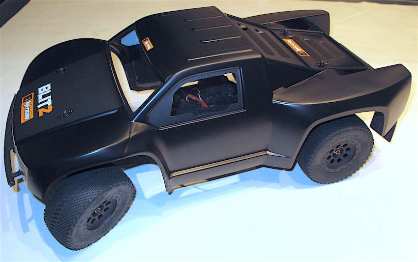

    Ed ecco la belva con vestitino e scarpine nuove! :vamp:
    Senza adesivi fa paura! :sbav:

    bravo perfetto.
    Io invece sono in pista che mi diverto:cool:

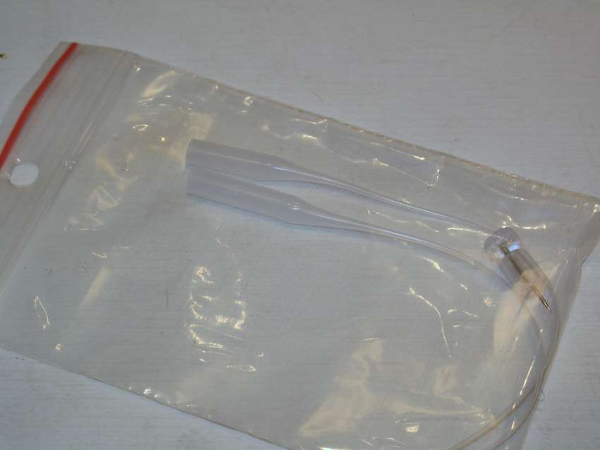

    Presi anche beccucci microscopici per lavori di fino :D /emoticons/biggrin@2x.png 2x" width="20" height="20">

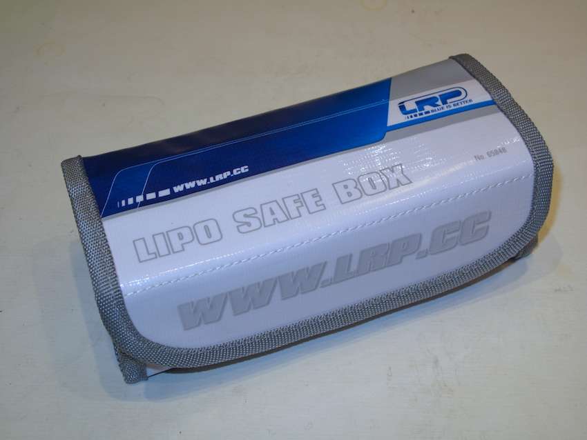

    ....nonchè custodia ignifuga per LiPo dove metto le tre batterie del Blitz. :cool:

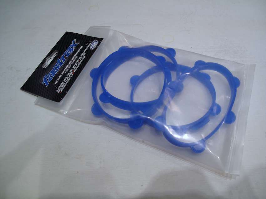

    .....e anche gli elastici sono miei.... :D /emoticons/biggrin@2x.png 2x" width="20" height="20">

    Super pro :cool:
    vedo che ti stai attrezzando bene, molto bello il Lipo safe credo ne cercherò uno uguale per quando vado in giro, io uso quelli a sacchetto ma mi convincon poco..
    per casa opterò per la cassetta porta munizioni, ormai il parco batterie si sta ampliando sempre più #-o

    io mi fido solo di quella.

    Grazie, mi lusingano i tuoi apprezzamenti! :redface:
    Anch'io le metto in cassetta di ferro in casa (non quella delle munizioni perchè ho dentro le munizioni :D /emoticons/biggrin@2x.png 2x" width="20" height="20">): questo contenitore invece l'ho preso per quando vado al mare ;) /emoticons/wink@2x.png 2x" width="20" height="20">

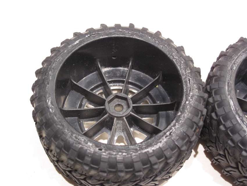

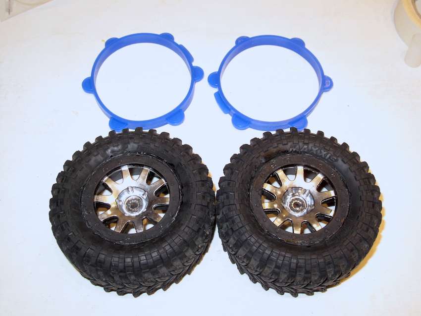

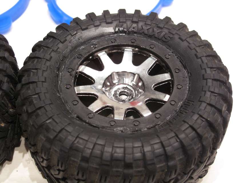

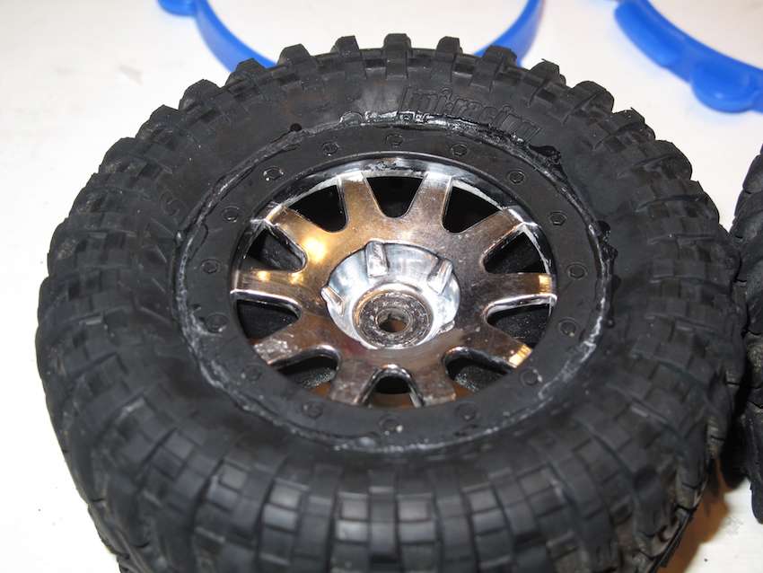

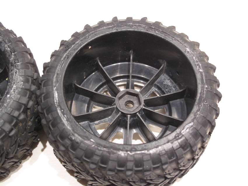

    Oggi, per la prima volta e con notevole timore, ho affrontato l'operazione incollaggio gomme su cerchi.
    Come vi sembrano? Io sono soddisfatto all'80%. Spero di migliorare arrivando al 100%.
    La cosa negativa che ho riscontrato è che le spugne interne non sono più belle soffici e voluminose. Toccando e schiaccianto la ruota sempbra un pochino vuota, come sgonfia.... Sarà colpa dell'acqua?.
  9. (marzo)
    20.851
    4.194
    20 Marzo 2010
    1.763.613.961
    bmw E87 ex bmw E46
    dalle foto è impossibile capire se la gomma è stata incollata giustamente
    lo puoi vedere solo facendola girare. (su un trapano, o sul modello stesso)
    se gira squilibrata significa che non è stata incollata sul cerchio in maniera centrata.
    se invece la gomma gira bella dritta come il cerchio è stata incollata dritta.
    io se devo montare una gomma in modo che non risulti squilibrata monto prima la ruota sul trapano, poi calzo la gomma.
    la faccio girare, e se caso la faccio assestare con le mani.
    una volta che gira dritta come il cerchio, metto la colla e riprovo subito.
    se è il caso correggo subito la posizione della gomma prima che la colla si secchi.
    nel caso degli scaler non lo faccio nemmeno, ma su auto con ruote che girano velocissime sarebbe opportuno calzare la gomma in modo che giri perfettamente dritta, come il cerchio

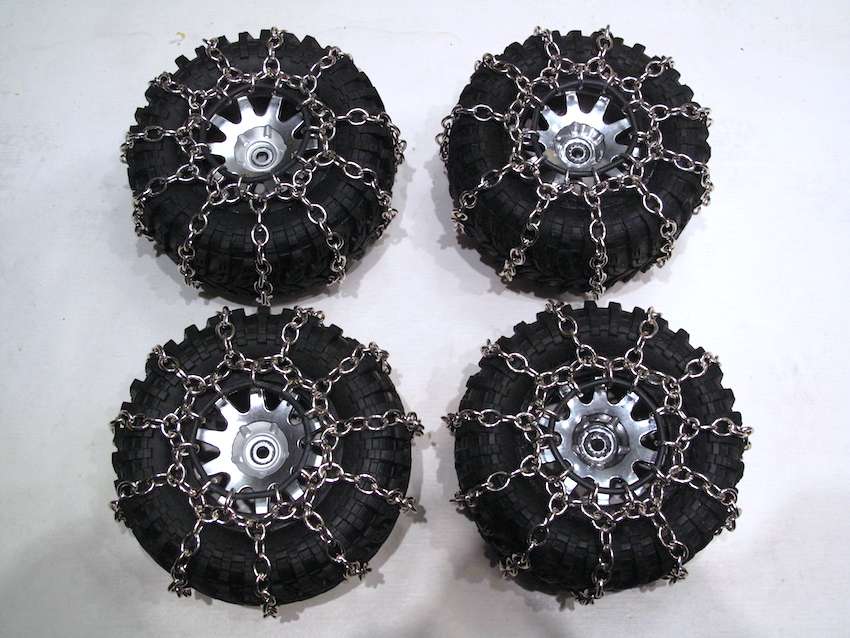

    Capito: la prova non l'ho fatta però.... :( /emoticons/sad@2x.png 2x" width="20" height="20">
    E mi sa che non la faccio perchè ho appena finito di fare la quarta catena e le ho montate tutte in attesa della neve (che sicuramente arriverà tra due mesi...>:>)
    Ora ho montato le ruote nuove: non vedo l'ora di provarlo :D /emoticons/biggrin@2x.png 2x" width="20" height="20">
    Non pensavo potessero risultare non bilanciate: ad averlo saputo prima avrei operato come fai tu.
    Ecco la fotina...

    stupende!
    potresti venderle che andrebbero a ruba da tanto che sembrano vere.

    Ci ho pensato ma poi ho visto che in alcuni siti americani le vendono a 7 dollari la coppia, anche se fatte meno bene.
    Io le venderei a 50 euro tutte e quattro per il cu.lo che mi sono fatto a farle dritte e precise ^_^ /emoticons/happy@2x.png 2x" width="20" height="20"> ^_^

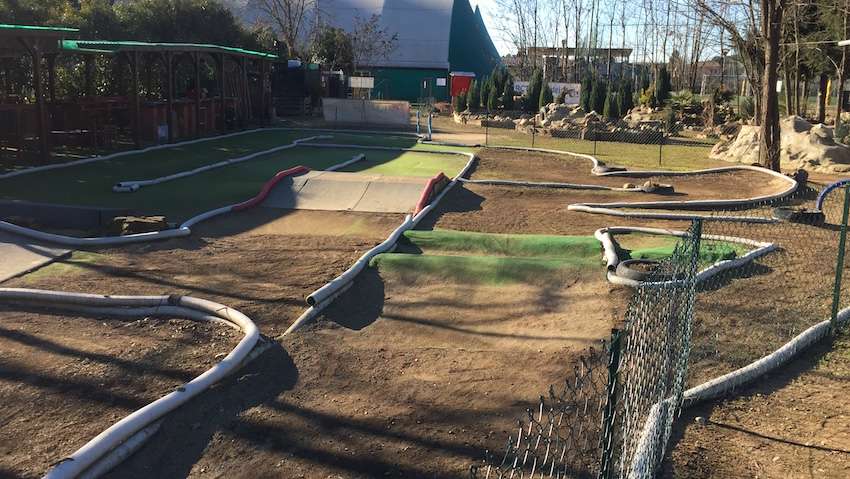

    Ecco la mia futura terza casa..... :sbav:

    aah ahh
    anche il maggiolino ha girato su quella pista!!
    la pista scaler l'hai vista?
    ti piace?
