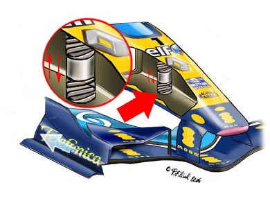

    Non è che magari è un sistema tipo quello cha aveva la renault in F1 anni addietro?

    mi sembra si chiamasse mass damper,ma non ricordo bene la sua funzione,poi gli era stato proibito...:-k
    ma forse era per l'aerodinamica,non ricordo 8-[

    http://it.wikipedia.org/wiki/Mass_damper
    il mass damper è uno smorzatore di vibrazioni costituito essenzialmente da una massa ponderata sul tipo di struttura su cui viene installato. sulla R25 del 2006 veniva usato, piazzato nel musetto, per far soffrire meno l'avantreno nell'affrontare i cordoli; il vantaggio da un punto di vista aerodinamico si ha considerando la maggior costanza di altezza della vettura da terra, cosa che rende i flussi più vicini ai valori ottimali attesi, e per più tempo (una macchina che sobbalza ha variazioni di altezza dal suolo che cambiano continuamente gli effetti dei flussi aerodinamici), il tutto ovviamente aggiunto al migliore contatto delle ruote con l'asfalto (maggior costanza di grip meccanico)

    Il mass damper a quanto ricordo era un sistema che si interfacciava tra la sospensione destra e sinistra, e lavorava a braccetto con la barra antirollio...Ma non ci posso scommettere...Per quanto riguarda il revo, non saprei, quella in oggetto è una sospensione posteriore e ha i bracci sovrapposti, nulla che somigli a un MacPherson...
