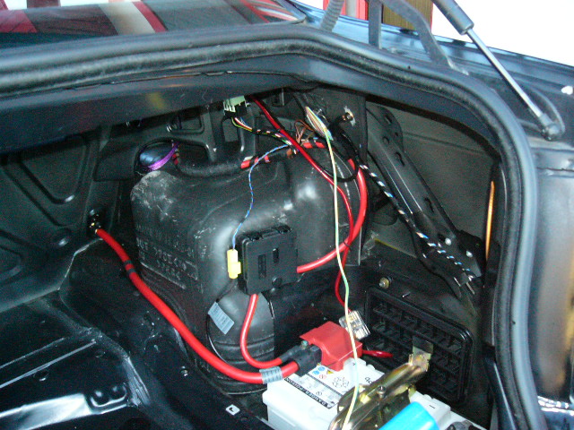

    ragazzi..ho un problema sula mia e46..dopo un incidente si è attivato il dispositivo che blocca l'alimentazione elettrica. ora..quaei cani dei carrozzieri che me l'hanno riparata non hanno sostituito questo dispositivo, ma tolto, e saldato il cavo positivo all'attcco della batteria:eek: . questo dispositivo influisce anche sull'attivazione degli airbag e pretensionatori (fatta diagnosi stamane).
    chi mi sa dire con precisione che pezzo devo acquistare? qualcuno ha qualche foto di un vano batteria dove è situato tale cavo? grazie mille:wink:

    ho trovato una foto. praticamente non ho piu quel pezzo rosso sul positivo..li hanno tolto qualcosa e fatto una saldatura diretta cavo attacco

    Quale pezzo rosso?
    Intendi il coperchio del "+"?
    Se non ricordo male li non c'è altro che i morsetti della batteria, ma se qualcuno si ricorda meglio...

    si esatto..li si vede che hanno tolto qualcosa e poi saldato..boh..

    Non lo so cmq dei fusibili (2) stanno dietro la scatola nera quella verticale.

    Si anch'io quando ho acquistato l'auto, era con quel dispositivo saltato mi rimaneva la spia airbag sempre accesa, causa un tamponamento laterale, ( denominato anche come dispositivo sbk) in pratica interviene staccando il + per prevenire corto circuiti che potrebbero innescare incendi. Io l'ho procurato da un rottamatore tedesco per 45 euro, mi ha mandato tutto il cavo completo dalla batteria al cofano In bmw mi avevano chiesto 250 euro + manodopera 4h.
    io però non ho cambiato tutto il cavo, perchè mi scocciava smontare mezza macchina
    ho tagliato il pezzo come si vede nell etk e l'ho giuntato con un giunto per cavi di apposito diametro. Attenzione alla sezione del cavo perchè è diverso a secondo degli accessori e modello.

    domanda...ma che differenza cè tra prendere il kit di ripristino e un cavo nuovo? chiedo perche il kit costa 340 euro..il cavo lo trovo a 200..misteri..

    tutto il cavo del positivo..che va dalla batteria al vano motore

    scusate ma nella bmw nn e previsto l'alloggio di una seconda batteria nel pofano anteriore se e cosi invece di spendere tanti soldi per sto benedetto cavo nn può semplimente spostare la batteria nell'alloggio anteriore e risolvere il problema ?

    a me quello che manca è il dispositivo di sicurezza, saltato nell'ultimo incidente che ho avuto..e senza di quello non vanno ne airbag ne pretensionatori..

    Ah ok e il solo dispositivo lo vendono'
    Perchè con 200 euro ce ne compri di cavo di quel diametro...
