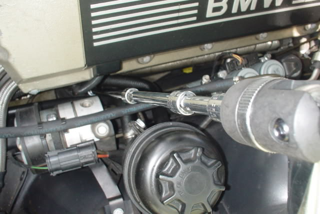

    Ciao a tutti... vi presento uno spiacevolissimo problema che ho avuto di recente...
    Ho registrato una perdita d'olio all'impiando dell'idroguida dopo che notavo uno strano rumore mentre sterzavo e visto che era già capitato l'anno scorso avevo anche già rabboccato l'olio della vaschetta.
    Oggi stesso problema e rabboccato nuovamente...
    Sarei intenzionato a cambaire tutti i tubi dell'impianto ma non so manco dove siano e quanti siano... qualcuno l'ha per caso già fatto??
    Grazie
    PS mi scuso se non ho cercato prima l'argomento aprendo un inutile Thread...

    Dovrebbero esser questi

    e molto probabile che si sia allentata solo qualche fascetta

    Potrebbe pure essere ma il difetto di quelle tubazioni è che si induriscono parecchio e iniziano a trasudare:sad:

    converrebbe farla controllare dal mecca sul ponte per capire dove sia la perdita

    Ok sabato mattina la piazzo sul ponte e guardo... grazie a tutti..

    Io non ho ben identificato il tappo per vedere se è necessario un rabbocco...sta mica anche quello sotto il microfiltro clima lato guida??? :-k

    parli del liquido idraulico del servostezo? c'è scritto ATF sopra, è piccolo, su una boccia dove quasi sicuramente c'è già trasudamento

    Eh, oggi ho dato un occhio, ma non l'ho trovato... :-k

    forse nei d è sotto il carter, verso l'anteriore

    cmq quelli che trasudano sono i tubi di mandata alla pompa e ritorno, ovvero la bassa pressione, non a caso il tubo che va dalla pompa alla scatola sterzo è in metallo, quindi se volete vi andate a comprare un tubo a doppia o tripla telatura che basta e avanza, ho avuto a che fare spesso con tubi per idroguida causa progetto insano sulla mia civic, vi assicuro che se fossero i tubi dell'alta pressione sarebbero un problema ma dato che sono i ritorni ergo bassa pressione basterebbe anche un tubo monotelato, ma dato che la sicurezza non è mai troppa prendete i bitelati ;) /emoticons/wink@2x.png 2x" width="20" height="20" /> tanto da quel che ho visto sono tubi senza occhielli crimpati ;) /emoticons/wink@2x.png 2x" width="20" height="20" />

    E' per caso un tappino nero di qualche cm di diametro??? :-k

    la boccia nera in basso, con tappo
