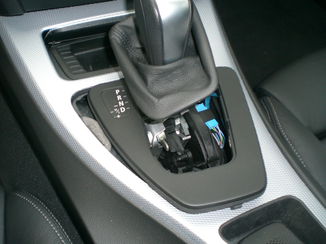

    Basta tirarla alla base insieme alla cornice di plastica a cui è fissata la pelle. Forse quest'immagine può esserti utile.

    per la cuffia la tiri da uno dei lati e viene fuori per la plastica uguale è sempre ad incastro tira da uno dei lati. Comunque io ho risolto grazie al mio elettrauto. e mi ha anche confidato che quel tipo di sistema è stato calibrato apposta per rompersi non è stato un loro sbaglio ma una cosa voluta. Ragazzi se avete questo tipo di cambio con la manopola in foto che ha messo archaiaz avrete al 90% la rottura dopo 4/5 anni o intorno agli 80000km.

    Ecco cosa si è rotto sulla mia e92.
    In conce volevano cambiarmi la leva = 450 € di pezzi + mo.........
    Grazie al forum l'ho aggiustata dal mio elettrauto in 1 ora !
    Vi prego di diffondere questo messaggio per evitare ad altri questa sorta di "truffa" !
