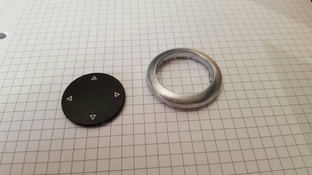

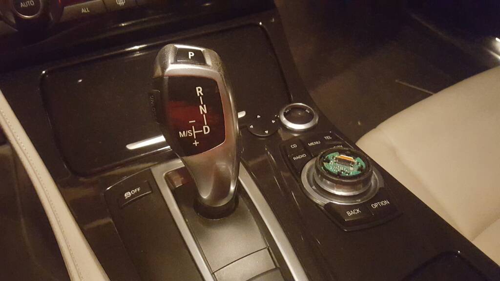

    mentre facevo pulizia degli interni
    ... si é sfilato il coperchio dell'idrive della mia F10 (quello con le 4 freccine).
    Rimane l'anello di argento e l'elettronica a vista.
    Nessuna possibilità di re-inserirlo nemmeno spingendolo dall'alto, non entra.
    Anche togliendo l'anello argento non riesco a spingere il coperchio all'interno.
    Ho cercato qui nel forum e nel web, ma niente.
    Chi mi puó aiutare? Grazie in anticipo.

    Grazie mille della risposta, sei stato molto gentile,
    ho cercato di spingere sia da sotto che da sopra
    ma é evidente che la dimensione é di molto superiore al foro dell'anello, impossibile che passi.
    Inizio a pensare che il precedente proprietario l'avesse incollato.
    Hai idea?
    Ho foto ma non so come postarle (il forum non me lo permette)

    Help ! manopola comando idrive
    Grazie Bmw M sport!
    Sono saltati i gancetti, non mi resta che cercare il ricambio in concessionaria.

    togli cornice argentata e reincolli da sotto il coperchio... poi reinscerisci tutto... non serve comprare un controller nuovo... se non riesci da solo.. spediscimelo.

    Per infilarlo da sotto dovrei levigarlo nel perimetro per diminuire il diametro, così non c è verso di farlo entrare. È corretto? Grazie ancora.
    Evviva funziona! Ci prendo gusto !
    Spingo il coperchietto ma non entra da sotto. Voglio levigarlo così riduco il diametro e poi lo infilo da sotto e lo fisso con il silicone.
    Originariamente credo si fissi da sopra visto che era dotato di opportune clip in plastica...

    il coperchio si incastra da sopra non da sotto, come nel video che ti ho inviato.
    quindi lo inserisci da sopra sulla corona smontata e lo incolli..( fai attenzione al verso ) poi incastri la corona all' idrive.
    Per ora ho ripristinato l originale incollandolo sulla parte superiore dell'anello. Credo però passerò presto alla versione ceramica, per la qualità della finitura ed anche perché ritengo possa avere un ottimo risultato in versione notturna con l ambient light. ..
