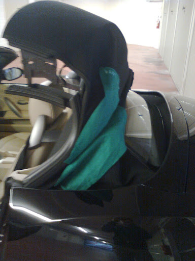

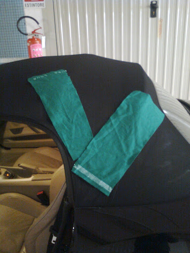

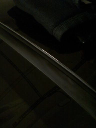

    Ieri l'ho rimontato, stavolta ho pulito bene anche la guarnizione posteriore.
    Per ovviare al problema che ho all'anteriore (guarnizione storta) ho fissato della mousse adesiva, striscia da 2cm lungo tutto il bordo, doppia guarnizione quindi, mi pare ora combaci perfettamente anche in quel punto, lo collauderò a breve :D
    Ho fatto qualche foto delle pezze (morbidissimo panno in lana sottile) che ho messo per provare a proteggere la tela durante l'inverno dallo sfregamento del meccanismo interno:

    E questa invece è la guarnizione sul bordo anteriore, è la striscia più chiara che si vede, questo è a tetto non fissato, quando si aggancia scende e la striscia non si vede più, lo consiglio a chi ha spifferi, il meccanismo non sforza in chiusura anche perchè è mousse da 1 o 2mm ed è molto morbida.
