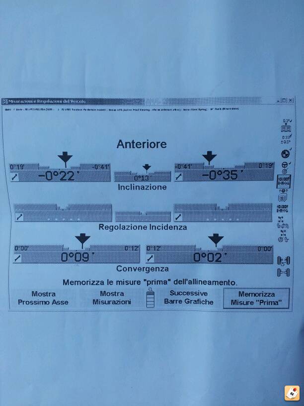

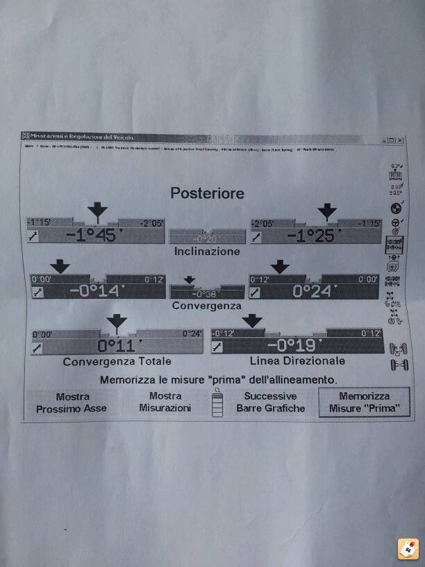

    Questi sono i valori consigliati dalla Bmw (non è la conve attuale): [​IMG][​IMG]

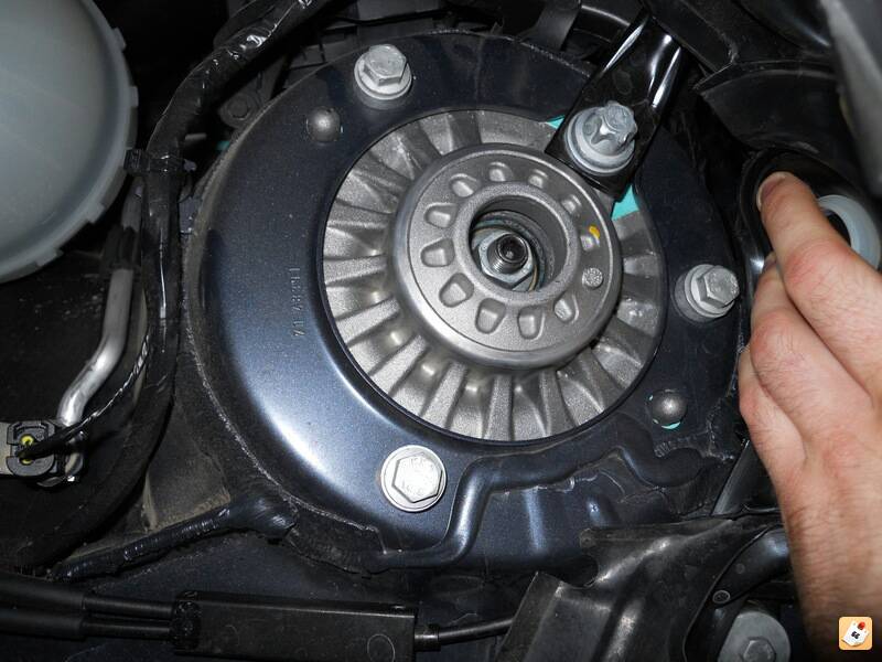

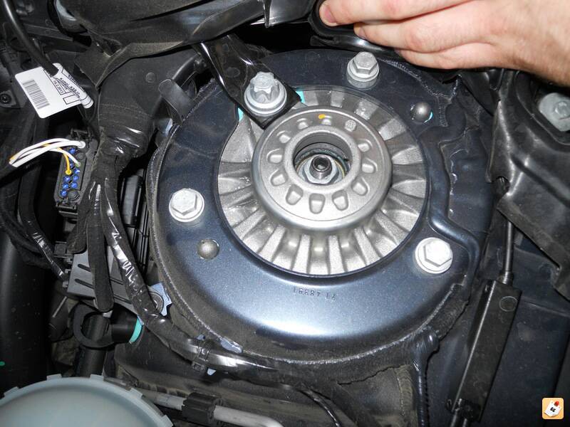

    Ecco un paio di foto del duomo sinistro:
    Quindi mi ha aperto la conve all' anteriore di un decimo per parte, che tradotto sono 2mm per parte.
    Al posteriore me l'ha lasciata nei valori standard.
    Che dire, è migliorata molto. Adesso è come la volevo io, molto più precisa in inserimento.
    Tornando verso casa ho avuto modo di provarla un po'. Nelle stesse curve lente e nelle rotonde dove prima avevo il sottosterzo adesso uscivo col sovrasterzo :) /emoticons/smile@2x.png 2x" width="20" height="20">
    Se prima insistevo nel chiudere e ottenevo il sottosterzo, adesso se insisto nel chiudere il muso fa quello che dico io a costo di innescare un sovrasterzo (ovviamente una piccola dose di sottosterzo c'è, ma più che accettabile). In uscita di curva in sport plus, il sovrasterzo è molto presente se lo si cerca. Adesso si che ci siamo. È stata una goduria in particolare dove in una curva il sovrasterzo è stato molto accentuato perché ho chiuso parecchio e ho dovuto controsterzare notevolmente, poi sono sceso, ho guardato le gomme posteriori e ho visto quella esterna un po' "cremata", quasi come la foto che aveva postato chiccol...della sua gomma anteriore però!

    Ma non riusciva a farla meglio? ci sono delle discrepanze non da poco tra una gomma e l'altra...
    0.07" è un mm di convergenza di differenza fra le due ruote anteriori!
    Un terzo di grado di differenza di camber sulle posteriori....
    Detto questo, il totale delle convergenze è buono,non so cosa sia la linea direzionale...
    1 mm di convergenza è buono, meglio se diviso per le due ruote...
    Il camber posteriore ad 1'45'' ho paura che con i tempo ti mangi l'interno gomma...per una buona usura (ma anche per le tenuta) è eccessivo di norma...

    Quei dati sono riferiti alla conve del gommista che aveva lasciato perdere. I valori di quella attuale non li ho ancora, li ha salvati sul computer il gommista. Quindi i dati che vedi non sono i valori attuali.

    Per il camber vedo due bei perni sul duomo, sulla e90 ce ne stava uno solo e sembra più piccolino, questo è più grosso e sono due addirittura. In più mi sembrache l'asola sul duomo non abbia gioco, quindi regolazione minima o nulla pure togliendo i perni?

    Bé, in garanzia spaccare quei perni giganteschi per poi guadagnare un mm è assurdo. Bisognerebbe asolare i fori....meglio lasciare tutto così! Come dicevo, già con una conve aperta è migliorata tantissimo...per il dritto la dovrò tenere di più, ma fa niente.
