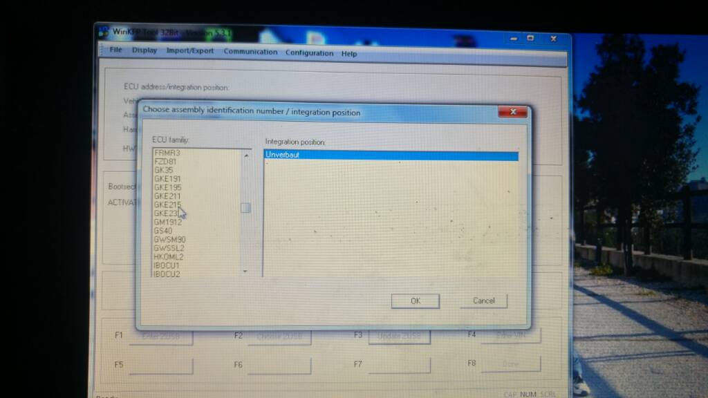

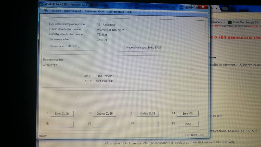

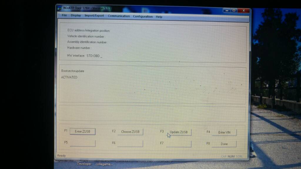

    Io ho un pre lci e ho come part Number 7591971,ma è stato aggiornata nel 2010 l'egs penso in BMW,secondo voi posso metterla l'alpina?
  20. diegue
    diegue Kartista
    73
    27 Novembre 2012
    candelo
    Bmw 318d 2016
    X non scrivere l'uif,prima del flash vado su impostazioni di winkfp e deseleziono tutte le scritture uif? Attualmente ne ho selezionate 3 su 4
