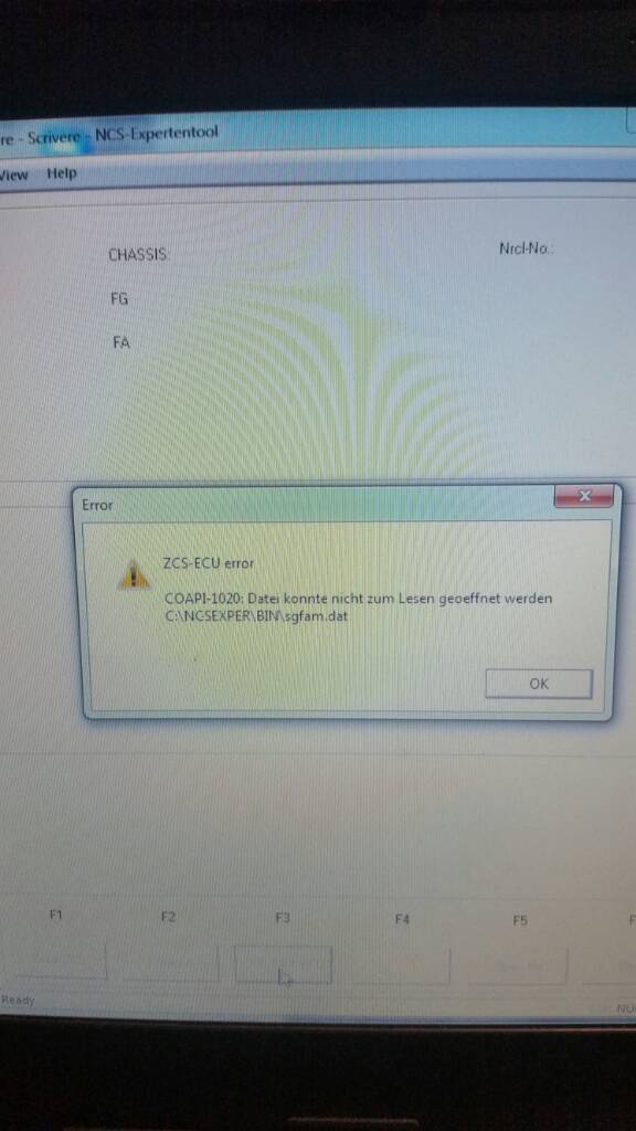

    Buon giorno thriller oggi mi sono messo dietro che volevo modificare l'ordine di vettura, visto che ho montato i 18 e volevo caricare di default il dsc con i 18 solo appena aperto ncs e fatto leggere il telaio della macchina mi restituisce questo errore [​IMG]

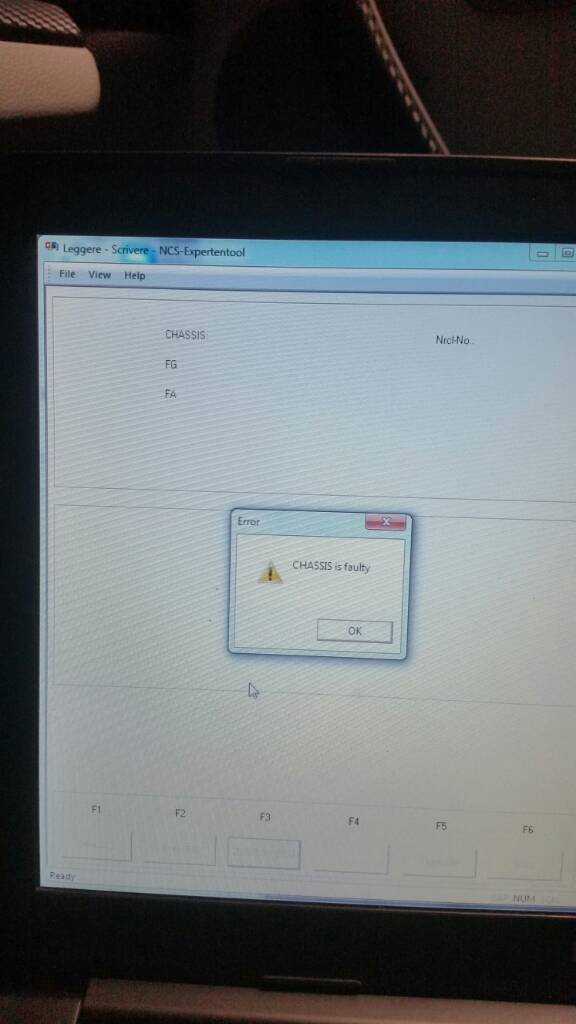

    riprovando subito dopo esce questo:
    Mi sai aiutare su quale sia il problema?
    Inviato dal mio SM-G900L utilizzando Tapatalk

    Che Daten stai usando?

    l' errore vuol dire che i daten per il telaio richiesto non sono caricati, caricali con coding tool

    Ok perfetto grazie mille lo sospettavo ma avevo paura di fare cavolate non mi ricordo che daten avevo caricato domani ci guardo
    EDIT:
    caricato nuovamente i daten e tutto ok funziona tutto ( i daten sono la versione v2.55.0)

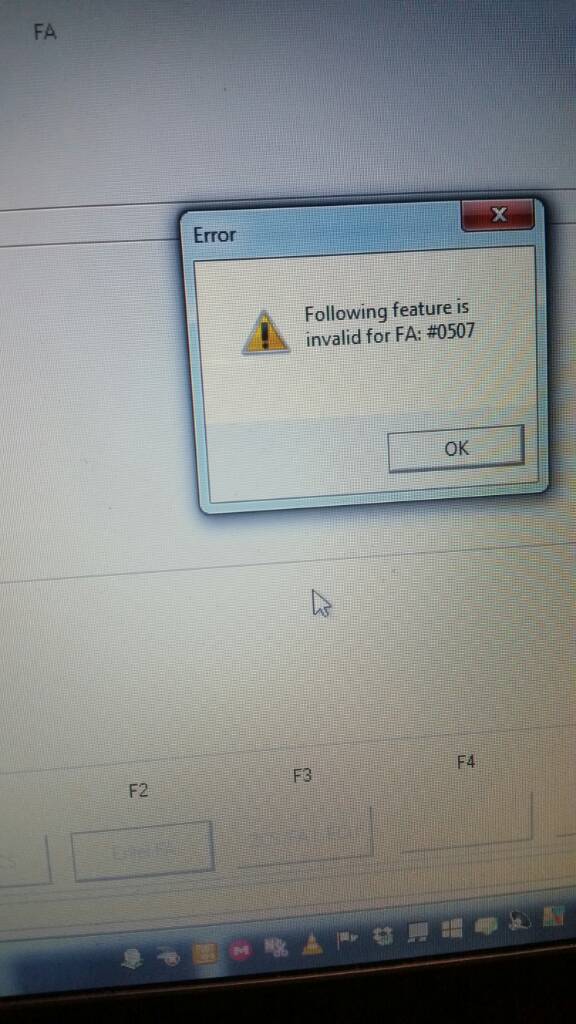

    unica cosa ho aggiunto al vo l'optional $507 (sensori di parcheggio posteriori )scritti nell'ordine vettura sia in cas e nfrm, fino a qua tutto bene e continuavano a funzionare, poi caricato il defaul della centralina pdc e non funzionano più e mi danno l'errore una volta inseriti
    L'errore in questione guardando da ista-d è mancanza cicalino posteriore che ovviamente non ho perché ho l'nbt ma evidentemente lui lo vuole, se aggiungessi in ordine vettura il ccc e lo codificassi di default riuscirei ad ovviare a questo problema ?
    chi mi sa aiutare?
    AGGIORNMENTO 2:
    parlando con giustyle mi dice che probabilmente quando ho caricato di default i pdc la data impostata era precedente al 3/07 che è la data in cui sembra non serva più il cicalino, guardando in effetti è vero,
    solo ora provando a cambiagli data per potergli dare la codifica di default dei pdc non mi fa cambiare data e mi restituisce questo errore
    qualcuno mi sa aiutare o ha qualche idea per far funzionare si pdc? grazie mille
