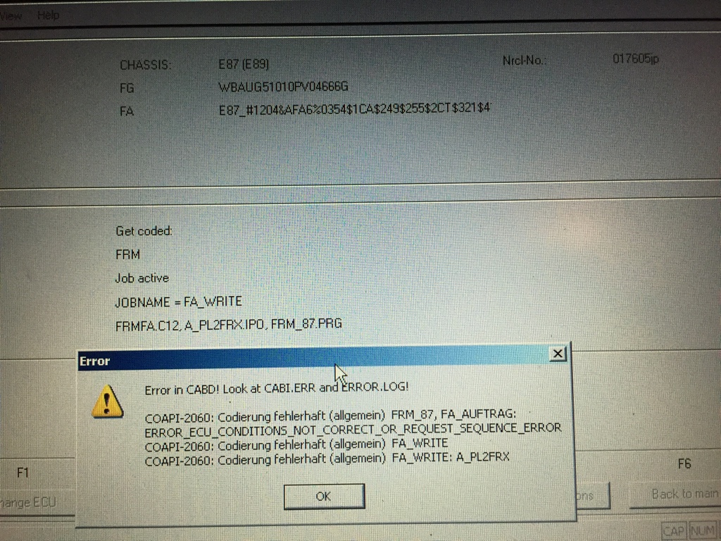

    Ciao... A voi risulta che per codificare la frm si debba tener la chiave in posizione 2, cioè premere pulsante accensione senza schiacciare la frizione in modo da avere il quadro completamente accesso ma motore spento?
    Non riesco a codificarla e su un forum ho letto questa cosa, ma non sono ancora riuscito a provare...

    ovviamente quadro acceso certo, coa non riesci a fare? hai degli errori da ncs?

    Io infilavo solo la.chiave senza l'accensione completa come quando accendi il motore e sono riuscito a codificare il kombi, mentre la frm mi da sempre errore.
    Ad esempio non avendo più i fendi volevo togliere il $520 dal vo. Sul cas sono riuscito, mentre sull'frm mi da questo errore.
    Stessa cosa cercando di cambiare i parametri nella frm. Mi legge il trc ma non riesco a fare la scrittura...

    chiave in posizione 2 altrimenti ciccia, in generale è sempre meglio tenere la posizione 2 su tutto (tranne casi particolari tipo upgrade del cas)

    Ciao, grazie per la dritta.. in effetti con la chiave in posizione 2 oggi sono riuscito a disabilitare i fendi davanti (tolto $520 dal VO) e ad aggiungere il postmontaggio degli fanali posteriori lci a led (+MUEB nel VO)!!
    Una volta che capisci come fare in effetti non c'è niente di difficile... peccato solo che la maggior parte dei codici sia incomprensibile, probabilmente si potrebbero modificare molte più cose..
