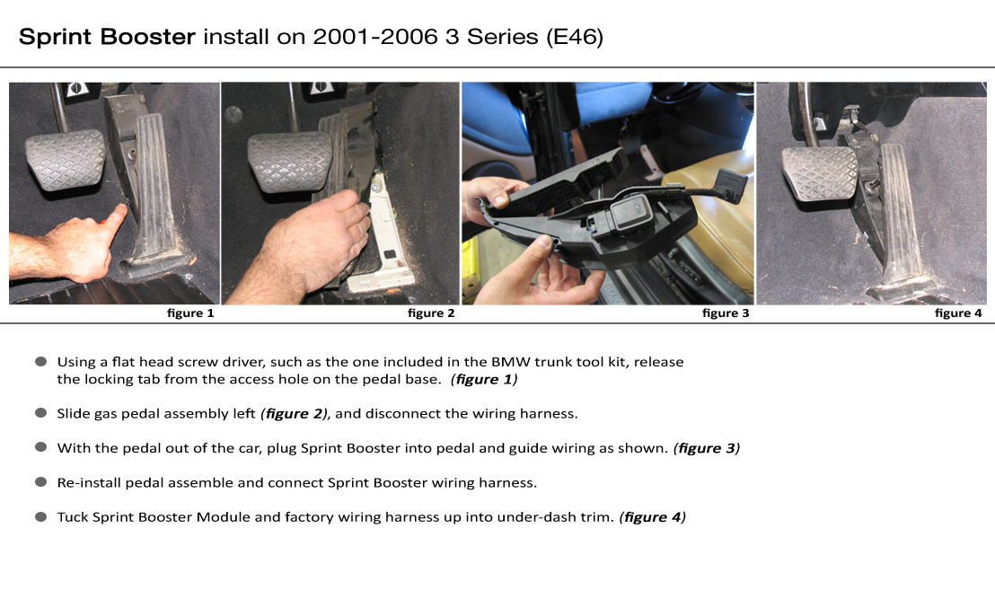

    soluzione uno, resettare il pedale con inpa o tool32, soluzione due se non ti basta la uno ci monti lo sprint booster almeno non devi impazzire

    Se resettassi il pedale tornerebbe alle impostazioni originali che già ha no? Per lo Sprint Booster invece, come si collega?

    vai sul sito e guarda, google è tuo amico sai?
