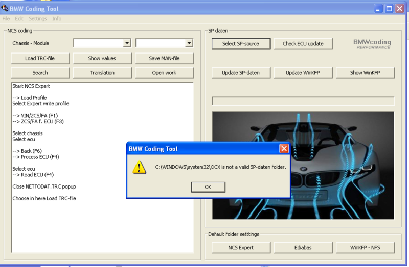

    Ciao, ho copiato nella cartella C:Windows\system32 il file OCX ma mi restituisce questo errore.....dove sbaglio ancora ?
    host image
    Grazie.

    Ocx infatti è ok altrimenti il sw non ti partirebbe. Ora devi puntare il percorso della singola cartella dei daten che hai scaricato. Es E89. Ti chiederà se vuoi fare il backup, di no. Ti dirá che la cartella non esiste, clicca su ok e inizierà l'importazione dei file.

    AAhhhhhh.......forse ho capito.
    Forse il risultato corretto potrebbe essere questo ?

    Eh già. Adesso divertiti con NCS. Ti consiglio di usare ncs for dummy x fare i tuoi .man
