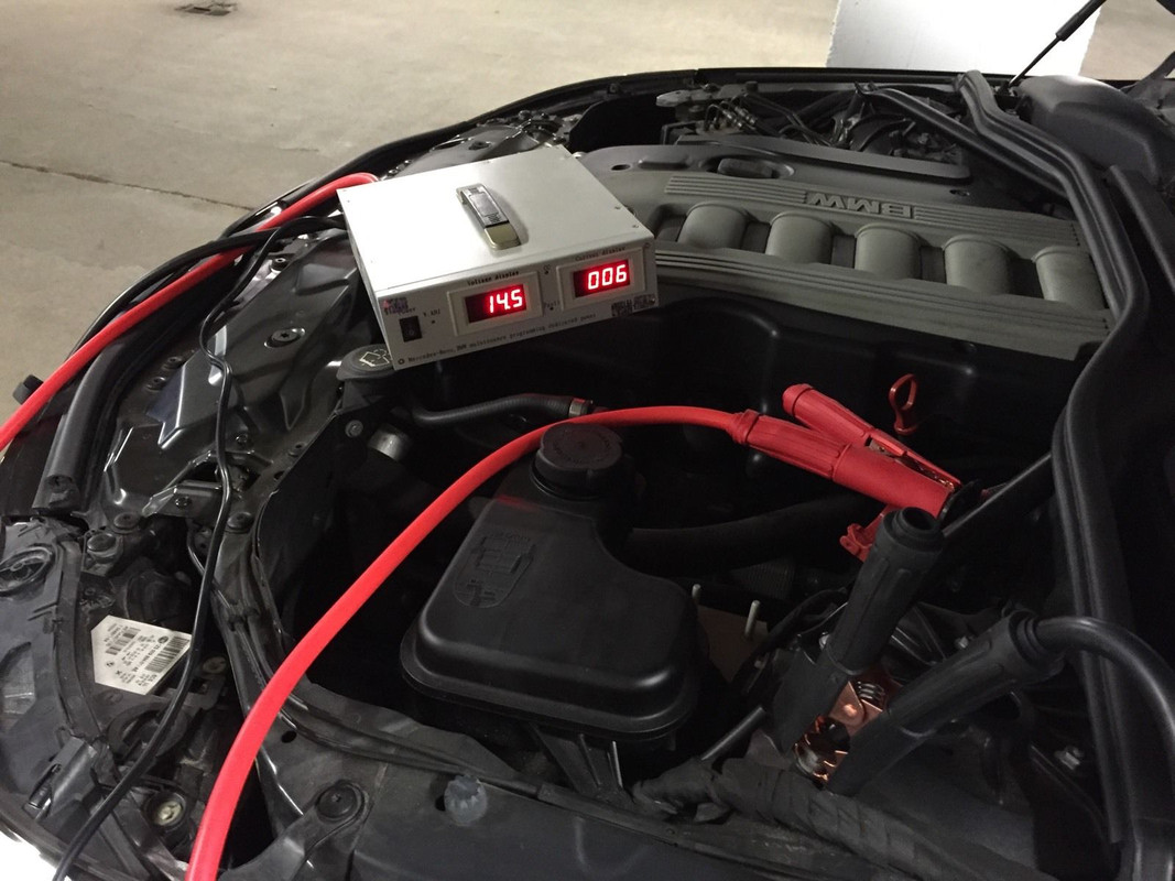

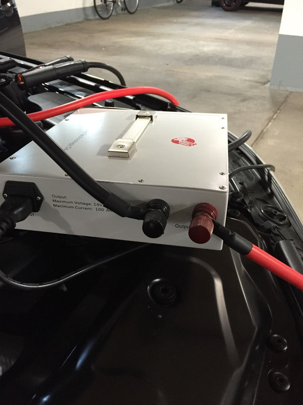

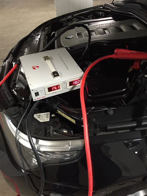

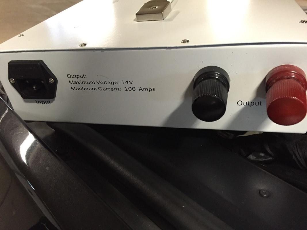

    ragazzi mi raccomando, questa settimana è venuto da me un tizio quasi piangendo poichè ha crashato il suo cic anche se aveva una icom, usate l'alimentatore x programmazioni lunghe!!! fortunatamente formattando la nand e leggendo lo zif di backup sono riuscito a riflasharlo da capo con winkfp, fate attenzione a come lavorate!!!
    modo corretto di usare un alimentatore:

    Possibilmente usare sempre alimentatore da almeno 30A.... Meglio 50A potendo, con tensione settata a 13,5V. Se la tensione scende sotto i 12V c'è il rischio di far danni.

    si dovrebbe usare un alimentatore e non un caricabatterie, questo per avere le corrette condizioni di programmazione
