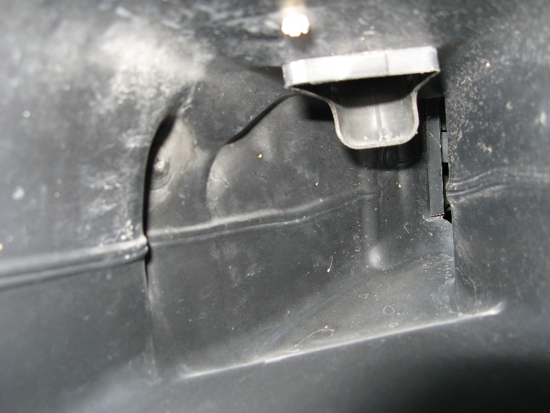

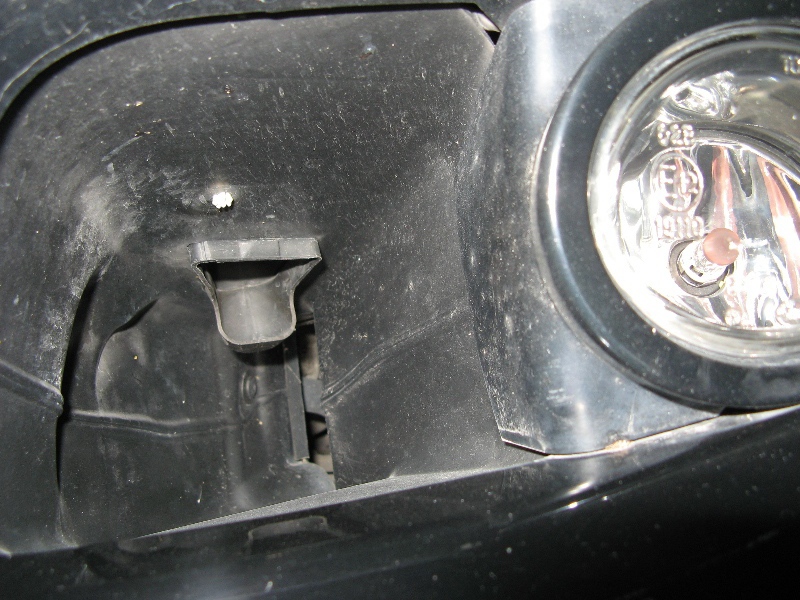

    Salve a tutti ho un problema,sto per montare il pack m sport sulla mia 330d 2002 184Cv e volevo chiedervi perchè non so più dove cercare,se qualcuno sà dove va collegato il condotto (tubo) del raffreddamento del radiatore gasolio vicino al paraurti,perchè questo paraurti ha solo due prese d'aria,quelle vicino ai faretti che servono per mandare aria ai freni e non riesco proprio a capire dove và collegato questo tubo.Ho mandato anche un pm a dragone 320 che ha eseguito il lavoro comprando il condotto specifico m sport ma non mi ha dato risposta anche perchè ho notato che si collega al forum di rado.Tutto questo lo chiedo perchè volevo provare a modificare il mio di condotto,ma non sapendo dove và collegato non sò come modificarlo.Un grazie in anticipo a tutti.

    Intendi il condotto che porta l'aria al piccolo radiatore fronte filtro gasolio?
    Se è quello, prende l'aria dalla feritoia posta a lato del fendinebbia che è la stessa che manda aria ai freni. Dentro alla feritoia grande è presente una più piccola tipo cucchiaio di circa 3 cm di diametro. Se hai un attimo di pazienza ti metto una foto del paticolare della mia 330d allestimento M sport originale (06/2002 - 184 cv)

    la sezione della presa daria del condotto che va al radiatorino zona filtro gasolio è molto più piccola rispetto alla sezione terminale che vedi dentro al cofano. La feritoia piu piccola si trova all'interno della presa d'aria grande ed il condotto aria dei frani ha un foro sagomato di circa 3 cm x 3 cm con inserito parte del condotto in questione.
    Questa sera faccio delle foto e provo ad inserirle. Devo leggere come si fa per inserire le immagini perchè non me lo ricordo e non voglio combinare cavolate nel forum.

    Ecco le foto:
    Fa uno strano effetto il riflesso della luce, la macchina sembra sporchissima, ma l'ho portata a casa ieri dalla carrozzeria che l'hanno lucidata tutta.
    Quanto vedi è ciò che ho descritto nei precedenti post e si riferisce alla parte lato guidatore.

    Perfetto grazie,è proprio come immaginavo anche se è veramente piccola rispetto a quella del paraurti normale. Adesso non avendo più dubbi su come é fatta posso modificare il mio condotto se viene fuori un bel lavoro altrimenti dovrò comprarla. Grazie mille sei stato disponibilissimo e molto preciso,Rep+ per te e grazie ancora.
