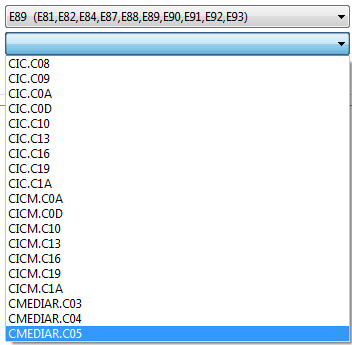

    Per avere la suoneria del proprio telefono invece del trillo di default che francamente è orribile.
    Cambiare il parametro INBAND_RINGING da ecu media
    da nicht_aktive a aktive
  12. ____ANGEL___
    ____ANGEL___
    3.992
    1.154
    19 Novembre 2009
    207.690.842
    bmw
    intendi cmediar il modulo?
    inband_ringing è presente in questi moduli
  13. Thriller
    Thriller
    12.059
    4.406
    12 Gennaio 2014
    Ravenna
    737.646.482
    Ex Bmw 325d E91 LCI
    Cmediarc03, 04, 05 é la versione. Quando scegli la ecu nella lista di ncs selezioni solo media... Poi NCS sceglie quello giusto da solo.
    io comunque l'ho testato con cmedia.r05
