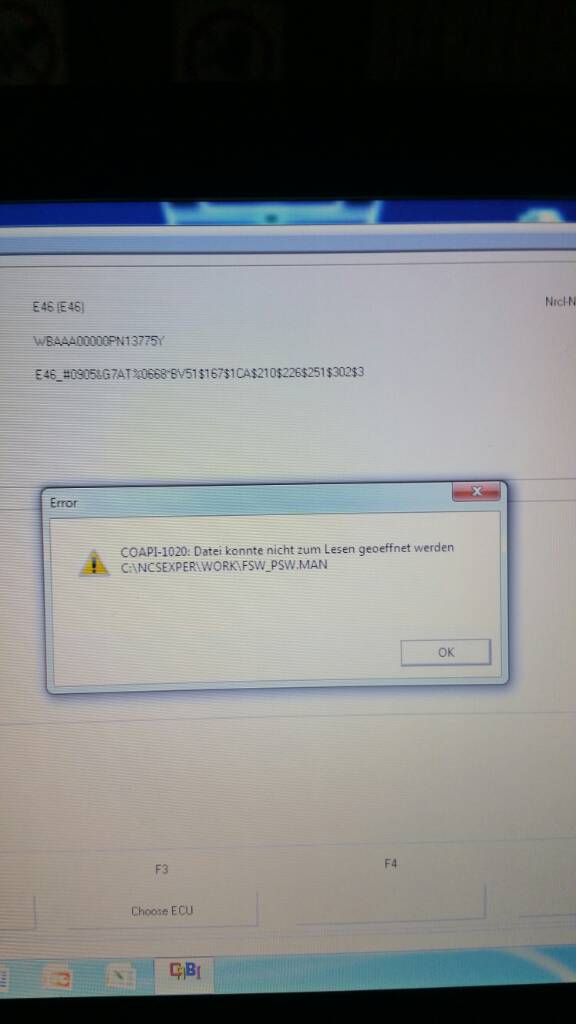

    Ciao a tutti allora seguito la procedura cavo settato ecc ecc
    Funziona ma quando vado a scegliere le ecu
    Viene fuori questo
    file non può essere aperto per la lettura
    Cosa sbaglio nel settaggio?

    esiste quel file?
  19. mike.
    mike. Presidente Onorario BMW
    17.636
    1.022
    23 Giugno 2009
    585.157
    BMW 520 F11 M///
    Seguendo le indicazioni in prima pagina creato però ho come l 'impressione di aver omesso qualche comando

    GUIDA Codifiche con NCS EXPERT
    Passaggio 10 non mi convince nel senso che non mi viene fuori expertmode ma il PFL che corrisponde a leggi e scrivi
