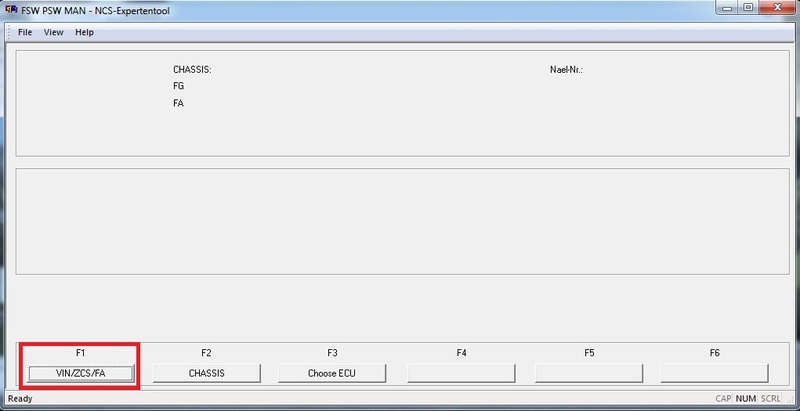

    2. Apriamo NCS Expert

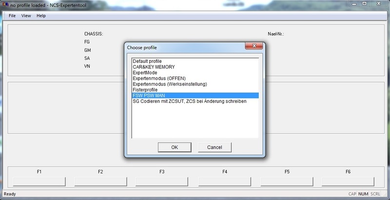

    3. Seleziona File > Load Profile > FSW PSW MAN

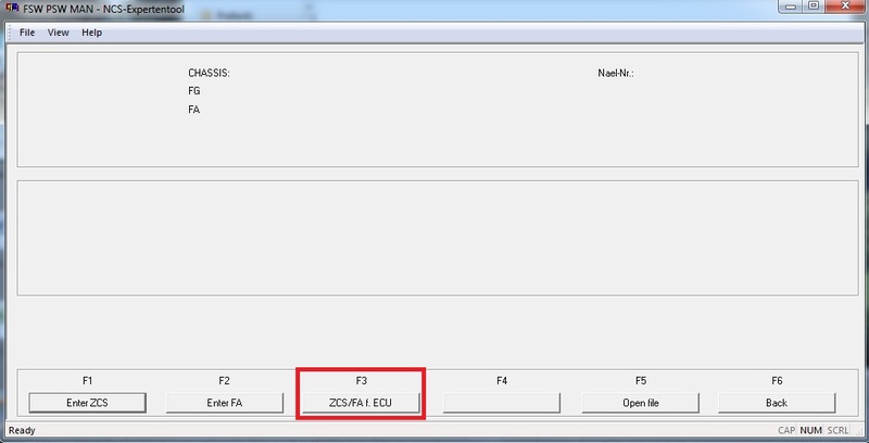

    4. Seleziona VIN/ZCS/FA

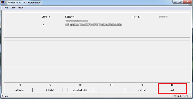

    5. Seleziona ZCS/FA f. ECU

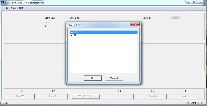

    6. Scegli il modello della tua auto
    Nel mio caso scelgo la "casella" E85
    7. Seleziona l'ECU AKMB
    In altri modelli potrebbe cambiare il nome delle varie ECU
    NB. il programma potrebbe bloccarsi per alcuni secondi il tempo che legga l'ECU

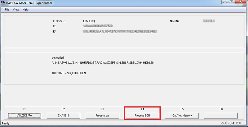

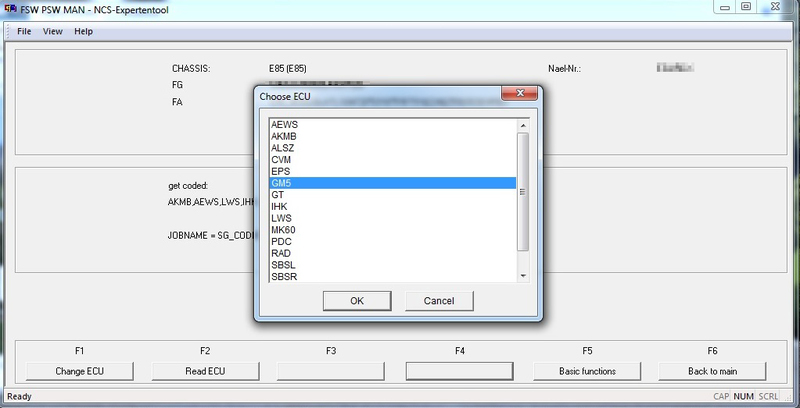

    8. Premere Back
    9. Seleziona Process ECU
    10. Seleziona la centralina da modificare
    In questo caso, come esempio, modificherò la centralina GM5 per abilitare la funzione "one touch up/down" del finestrino lato passeggero

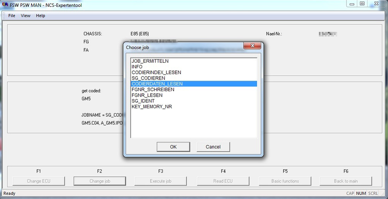

    11. Seleziona Change job
    12. Seleziona CODIERDATEN_LESEN

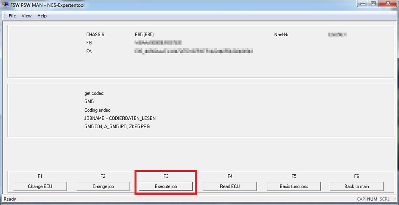

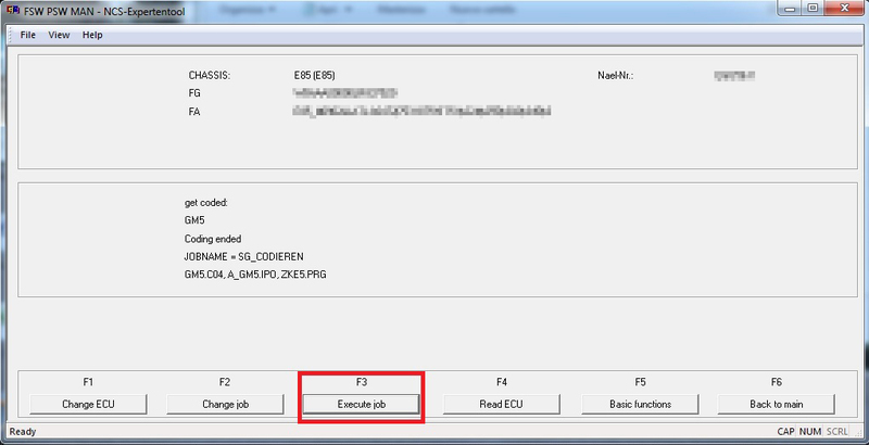

    Selezionando questo "job" andremo a leggere l'ECU (in poche parole vi crea tutti i file attuali nella cartella WORK di NCS expert)
    NB. ogni volta che selezioniamo un nuovo "job" in questo caso la lettura tutti i file nella cartella WORK verranno sovrascritti
    13. Premi Execute Job
    Cosi da eseguire la lettura

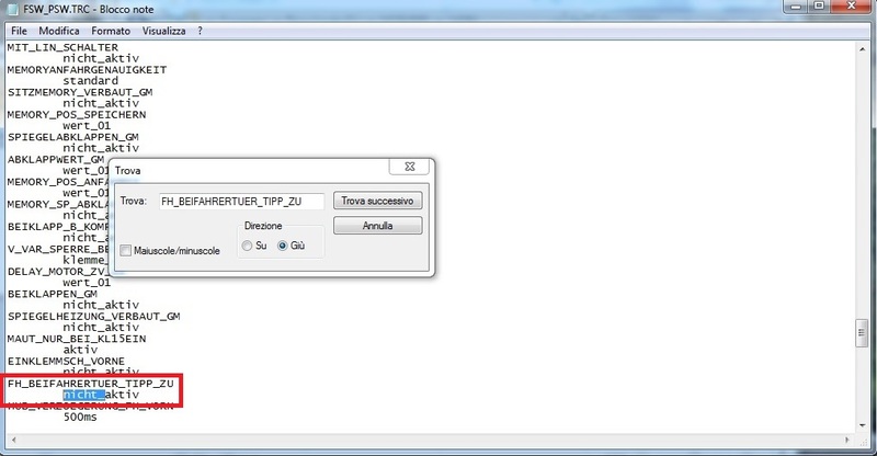

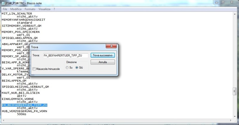

    15. Seleziona il file FSW_PSW.TRC ed apritelo con un blocco note (*.txt)
    16. Una volta entrati nel File FSW_PSW.TRC dobbiamo cercare la stringa da modificare per effettuare la modifica che vogliamo fare (in questo caso dobbiamo cercare FH_BEIFAHRERTUER_TIPP_ZU)
    Per trovarla più velocemente selezioniamo Modifica > Trova ed incolliamo la nostra stringa.
    Premi ok.

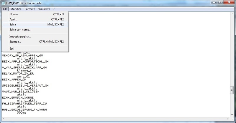

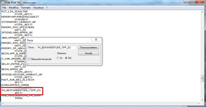

    17. Una volta trovata la nostra stringa andiamo a modificare il nostro valore
    Nel mio esempio devo attivare la funzione e quindi vado a sostituire il nicht_aktiv con aktiv
    Originale:
    Modificata:
    18. Salva il file

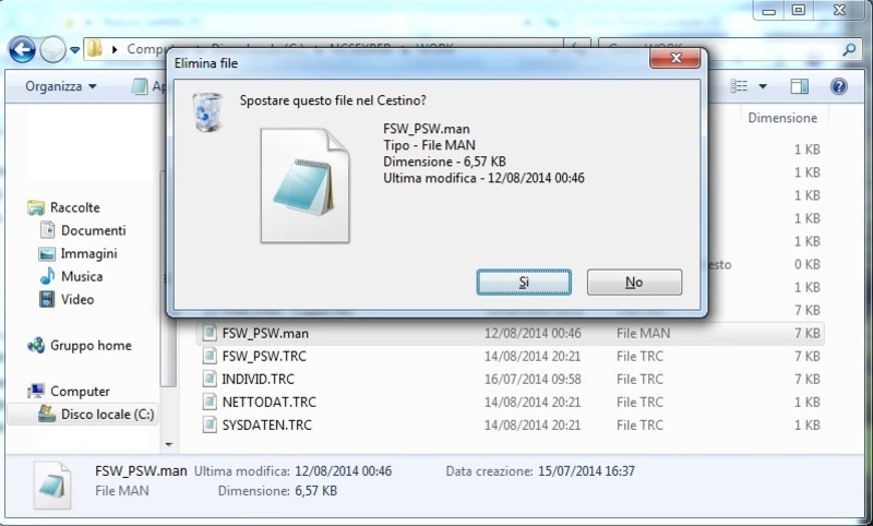

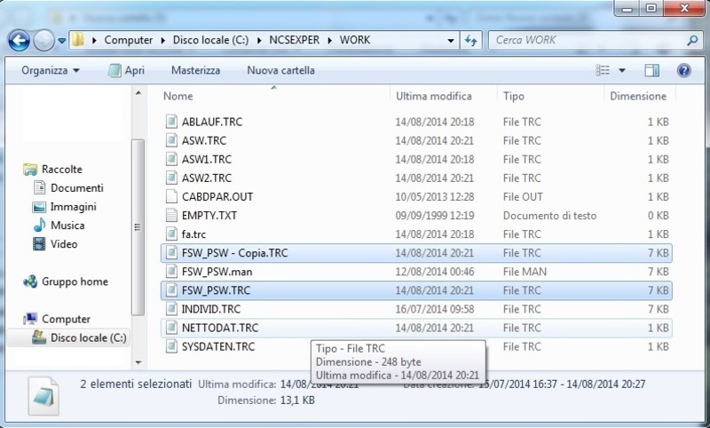

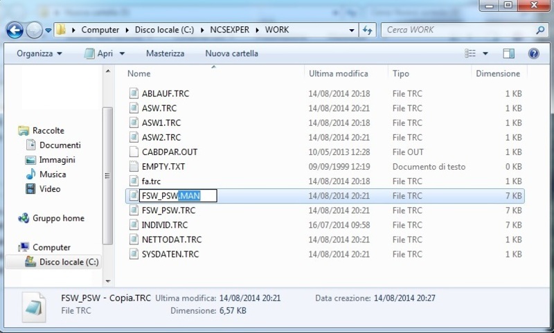

    19. Dupplica il file FSW_PSW.TRC (che hai appena modificato e salvato), si trova all'interno della cartella WORK
    per fare più in fretta seleziona il file FSW_PSW.TRC e premi CTRL+C > CTRL+V
    20. Elimina il file FSW_PSW.MAN
    21. Rinomina il file FSW_PSW - Copia.TRC in FSW_PSW.MAN

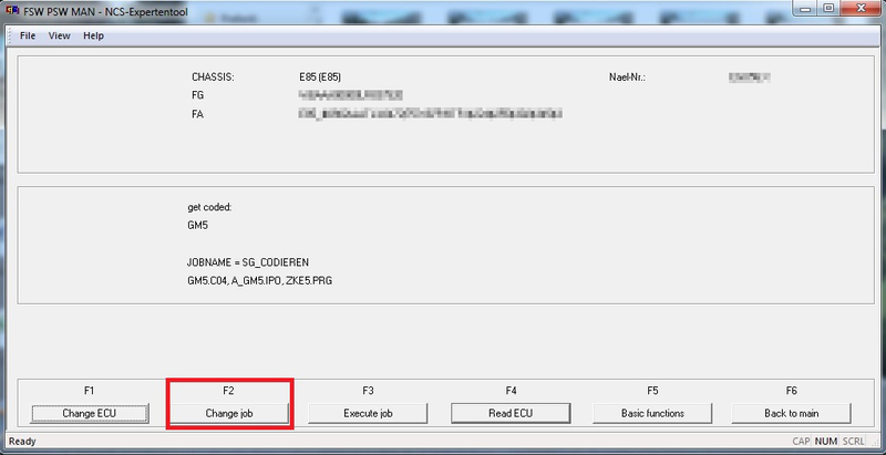

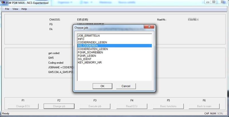

    22. Torna su NCS EXPERT e seleziona su Change Job
    23. Seleziona la voce SG_CODIEREN
    24. Premi Execute Job
    25. ENJOY!
