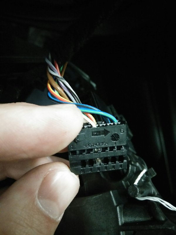

    Prima di acquistare i pezzi controlla che sia presente il PIN #3 nel connettore dei comandi al volante (quello dove finiscono i connettori dell'infotainment e del cruise). Vedi foto sotto:
    Connettore lato volante, al centro della foto:
    Connettore lato SZL:
