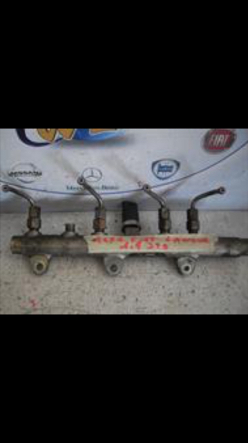

  14. BMW-FOR-EVER
    14.603
    2.271
    18 Febbraio 2007
    483.374.335
    Varie
    Il flauto del common rail:wink:....ovvero il "serbatoio" comune di mandata gasolio degli iniettori.

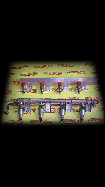

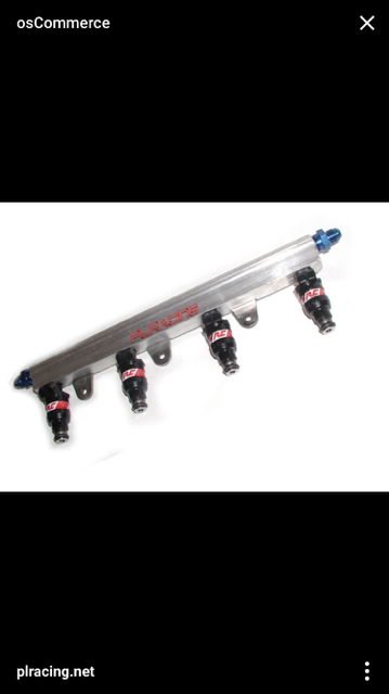

  15. brrrr10
    9.425
    3.621
    7 Novembre 2011
    641.394.355
    BMW f11 M SPORT
    guasto motore
    Il flauto è questo sotto
    [​IMG][​IMG][​IMG]
  16. Anacleto68
    Anacleto68 Secondo Pilota
    868
    43
    26 Maggio 2015
    107.368
    Mercedes-Benz CLK 220 CDI
    Capito il rail insomma, come da foto di Brrrrrr
