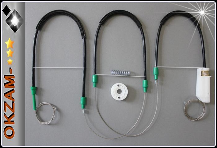

    Sto cercando in rete.... Per E46 si trovano a pochi euro i kit di riparazione che comprendono proprio quel laccio(che e' chiaramente diverso pero' ). Per E85, non trovo NULLA :( /emoticons/sad@2x.png 2x" width="20" height="20">

    Kit riparazione: 56e

    Aggiornamento.
    Prima di decidere ho ben pensato di smontare il laccio rovinato, per capire la difficoltà nel montaggio.
    Ebbene.. A parte che il laccio è devastato in più punti, quello che ho fotografato è il meno! Ho poi scoperto che la rotella che è presente nel kit va inserita in un vano sigillato, quindi ho dovuto col trapano aprire dei perni che tengono chiuso (poi andrebbero sostituiti con dei rivetti), attorno alla rotella c'è del laccio arrotolato, che era messo molto male, e aveva man mano scavato la plastica attorno, perchè il volume era maggiore e non aveva spazio per passare.
    Insomma, è compromesso un pò anche il resto del meccanismo, col kit del laccio potrei risolvere ma magari mi si romperebbe più in là di nuovo.
    Vista la "delicatezza" del sistema ho deciso di prenderlo nuovo, prima chiedo da un ricambista, se il costo è sempre quello vado in BMW e via.
