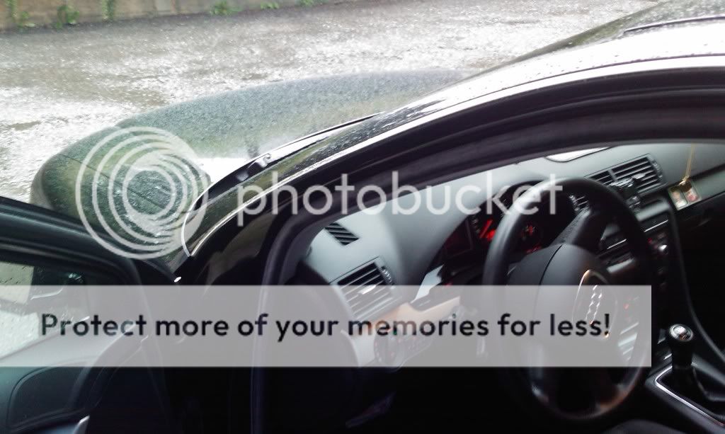

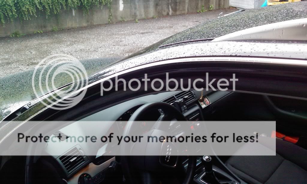

    Salve salvino, oggi salendo in auto ho notato che le guarnizioni della portiera lato conducente sono "sbiancate", credo che sia sintomo di mancata manutenzione e "lubrificaggio" che può portare a delle guarnizioni secche che si spaccano, mi sbaglio? Cosa posso fare? Grassie a tutti per le risposte. :mrgreen:
    Ho fatto queste foto sperando che rendere l'idea:

    Spray al silicone! ;)

    crema per le mani alla glicerina... ridà morbidezza e le nutre

    Silicone o crema per le mani? Questo è il dilemma. :mrgreen:

    la crema si assorbe e non macchia... non fa danno

    Oggi sono stato in un centro di hobbystica ed ho trovato un coso da applicare tipo lucidante per scarpe che contiene glicerina e olio di silicone, apposta per le guarnizioni. :D
    Sono tornate come nuove, grazie ad entrambi. :mrgreen:

    infatti il lucido da scarpe eral la seconda opzione che ti avrei proposto...:mrgreen:

    Veramente? :lol:
    No ma comuque non è un lucido da scarpe, è un coso che si applica COME il lucido da scarpe, con quel pezzetto di gommapiuma che viene impremiato schiacciando il contenitore e poi fatto passare sulle guarnizioni.

    no no, davvero!
    lucido per scarpe neutro (non nero)
