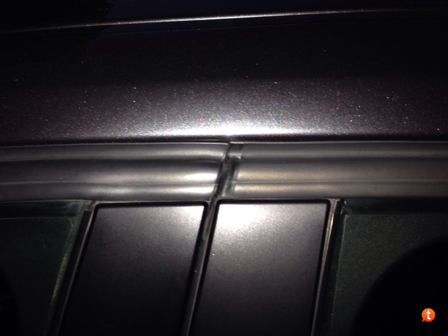

    Io ho lo sportello lato guida che cigola un po, e ho notato che se abbasso leggermente il vetro smette... Mha!

    Secondo me dipende dalla guarnizione, perchè se abbasso il vetro non cigola più...
    Nella seconda foto il vetro stà più distante dal labbro esterno della guarnizione rispetto a quella di destra!

    e allora con una registrata alla porta va a posto...
