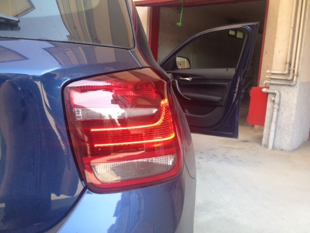

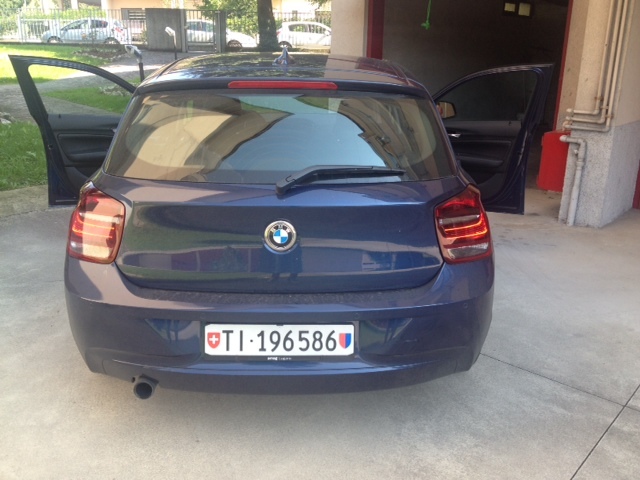

    ne ho montata una(finisco domani, nel box c'è poca luce e lavoravo male), è davvero facile.
    si svita un bullone, usando il sedere del manico del cacciavite in dotazione e si tira con decisione, il resto è tutto a incastro.
    per mettere quella nuova, si prende bene la mira e si spinge per poi riavvitare.
    domani con la luce faccio una foto sia come è adesso al 50%, sia a lavoro ultimato e vi faccio vedere!
    c'e un solo spinotto da attaccare, le lampadine sono incluse e funziona tutto (almeno in quella destra :D /emoticons/biggrin@2x.png 2x" width="20" height="20"> )

    hanno il marchio sull'adesivo e sulla parte di plastica nera che rimane esposta a portellone aperto. identiche alle originali al 100%

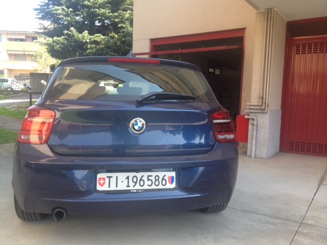

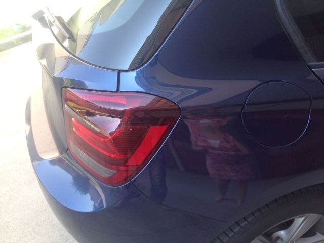

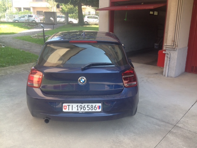

    Ecco le foto!
    (dal vivo sono molto più scuri che in foto devo dire)
    Lavoro a metà :
    lavoro completo e dettaglio luce

    belli! sì in effetti immagino che dal vivo si noti molto di più! soprattutto con le luci accese la differenza c'è!!
    benebene mi sa che scatta l'upgrade ;-)
