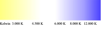

    Allora, ti rispondo partendo dalla fine: credo che tu stia confondendo i lumen o candele (intensità della luce) con il colore (K sta per gradi kelvin, vale a dire il "calore" del colore...hai uno schermo LCD sul tuo computer? Se sì, tra le varie regolazioni del monitor, troverai qualcosa tipo "settaggio colori" e poi la scelta tra Freddo, caldo, utente. Ecco, quelli sono i gradi kelvin, più sono di valore elevato, più la luce virerà verso il blu; più sono di valore basso, più virerà verso il giallo - o addirittura il rosso, ma non è questo il nostro campo).
    Il valore di solito utilizzato per questi kit aftermarket è di 6000 gradi kelvin (6000K) che corrisponde ad una luce bianchissima e talvolta appena con qualche riflesso azzurrino.
    La luminosità del faro è invece inversamente proporzionale al valore dei gradi kelvin, in altre parole, passati i 6-7000K, più continui a salire, più la luce si fa blu, e meno luminosità ottieni.

    sti c..zi più che sodsfatto:mrgreen: ....che dire aspetto a vedere quando monterai i tuoi.....poi visto che venerdì vado a fare il contrattino per la mia new car, vedremo sul da farsi...almeno so di restare sui 6000K per una resa ottimale e luce bianca.
    Riporto di seguito le varie intensità prese dal sito n.2, ed in cui ho fatto caso ora, vi è una altra buona descrizione di ciò che hai detto te sui Kelvin; fermo restando che sempre da tale sito si ha che "Lo standard di tutte le lampade allo xenon (che è l'unica cosa comune a tutte) è la potenza di assorbimento che è pari a 35Watt".
