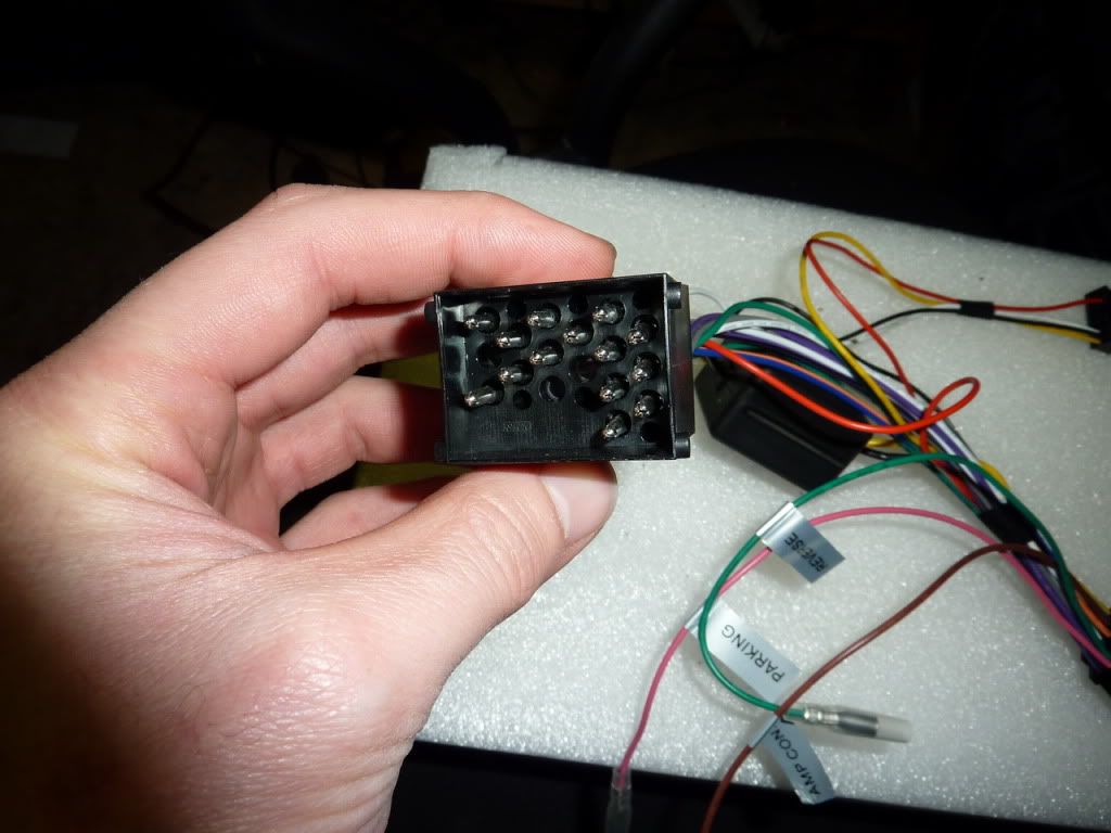

    perfetto,se vuoi essere ancora più sicuro spela apena il filo nero,inserisci un dvd e metti il filo rosa in ponte appena appoggiatoe vedrai che riuscirai a vedere il dvd o la tv solo quando il filo rosa è collegato!!!!!

    esatto, filo giallo parking da collegare a massa direttamente con un rubacorrente o una saldatura sui cavetti dei connettori forniti.
    Ricordatevi poi di alimentare sottochiave l'antenna TV se amplificata... e dietro la mia esperienza negativa con il disturbo sul BT, cercate di allontanare più possibile l'amplificatore dell'antenna, non lo lasciate dietro la radio.

    io sto usando l'antenna tv originale voglio provare se mi soddisfa.
    prima pensavo di dover cercare qualche altr filo nero che non avevo collegato....ora ho capito che è quello nel connettore iso fornito dal costruttore.

    per ricapitolare...non ci sono cavi neri particolari da collegare, quello che mi interessa è nel connettore, lo spello ed il gioco è fatto. quindi l'autoradio dovrebbe essere in massa. se manca qualche cosa dimmi pure

    è lo scatolotto nero che vedi in foto, qui c'è anche conferma che il parking è il rosa, come si vede dalla targhetta:

    Lo vedi il filo nero che entra nello scatolotto insieme al giallo, nella foto sopra? Devi collegare il rosa con il nero (senza naturalmente interromperlo!!!)

    ok grazie, lo collego all'uscita dallo scatolotto verso il connettore
