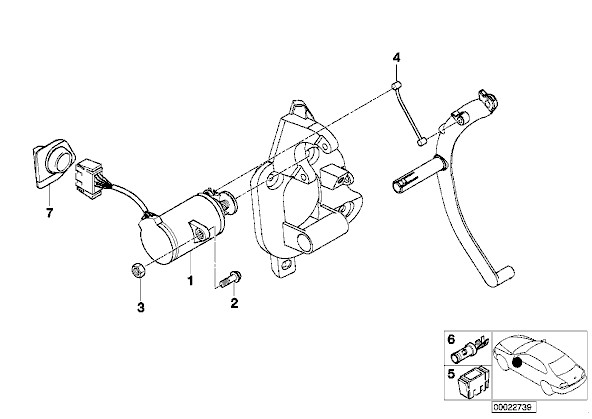

    Allora, siccome non mollo facilmente, oggi ho dato un'occhiata al tipo di comando dell'acceleratore della mia 320d del 2000, visto che penso interessi anche a qualcun'altro.
    Io ho questo tipo di acceleratore:
    Certo, già guardando la base, il comando appare diverso da quello del reportage di Gabo relativo alla sua 320cd del 2006 (se non sbaglio!)
    Inoltre, guardando sopra il pedale (non nella foto purtroppo) si vede il classico cavetto d'acciaio che subito mi ha fatto pensare all'assenza di un comando elettronico.
    Guardando meglio ho visto che tale filo è lungo circa 5 cm e serve per azionare la leva di un potenziometro; quindi deduco che il comando è di tipo elettronico; nella foto sotto si vede appunto il potenziometro ed il suo cavetto che termina nel connettore della foto più in basso.

    mmmm:-k:-k fammi vedere quello nero di attacco inserito nel pedale quella presa che tieni in mano non va bene e diversa forse quella del pedale

    L'unica presa è quella che ho in mano; questa presa, attraverso un cavetto, arriva al potenziometro che è azionato meccanicamente dal pedale dell'acceleratore. E' più chiaro nella immagine sotto :wink:

    allora secondo me non puoi montarlo che anno e la tua? dal pdf dello sprint indica dal 2002 in poi
    Ultima modifica di un moderatore: 27 Marzo 2010

    anche secondo me non ci va sulla tua..

    In effetti, dal catalogo, la possibilità di montaggio risulta dal 2002 in poi; io comunque ho voluto verificare lo stesso e quindi deduco che, anche se ritengo che anche il mio è un acceleratore di tipo elettronico, probabilmente il tipo di spinotto dello SB non permette il collegamento.
