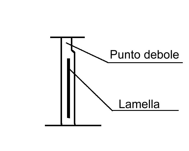

    Se si procede a svitare le viti per togliere le lamelle bisogna prima di tutto limare la parte ribattuta delle viti......rimettendole io non mi fiderei nè di loctiti nè di serraggi vari....si otterrebbe un risultato ancor più pericoloso dell'originale.
    Per il discorso reversibilità, bhè sono sicuro che 50 e più slamellati e contenti facciano un bel numero ma se con 50 euro si fa lo stesso lavoro ma con la possibilità di tornare indietro, allora credo proprio che la scelta sia automatica.
    Azzardo ul'altra ipotesi, ma forse fantascientifica. Mi sembra chiaro che il punto di rottura sia quasi sempre in corrispondenza della prima vitina, secondo voi sarebbe possibile effettuare una sorta di "saldatura" lungo tutto l'alberino in modo da farlo diventare un pezzo unico con la lamella e contemporaneamente aumentarne lo spessore e quindi la resistenza?
    L'ho sparata troppo grossa?

    Il problema delle lamelle stà nel fatto che l'alberino nella parte alta, praticamente quella che una volta posizionata la lamella nel collettore è appena dentro allo stesso collettore non è cilindrica piena come la parte dove è avvitata la lamella, ma bensì ha una tacca, tipo quella delle leve dei freni di moto e scooter, così per capirsi:
    :wink:

    per la saldatura,come già hanno detto altri,si parla di pezzi
    così sottili e fragili che probabilmente non reggerebbero alla saldatura
    stessa...
