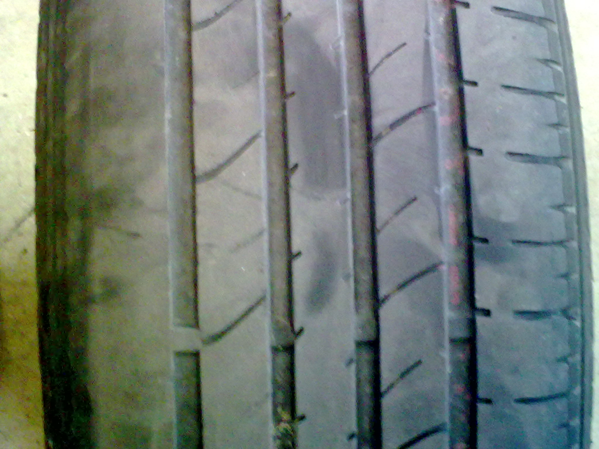

    Gli angoli ad hoc precedenti erano regolati per avere l'auto un pò sovrasterzante, infatti le gomme sono finite internamente a livelli da record, non passavo il collaudo mentre esternamente erano ben oltre il limite di legge.
    Se non ricordo male gli angoli di serie danno un comportamento molto più sottosterzante al veicolo..
    Ho fatto ora l'a1 roncobilaccio Bologna, diciamo che nei curvoni affrontati a velocità di 120km/h uso meno sterzo rispetto a prima, se esagero il culo da la sensazione di chiudere la traiettoria: non so come spiegarlo, magari è una mia idea.
    usura gomma :
