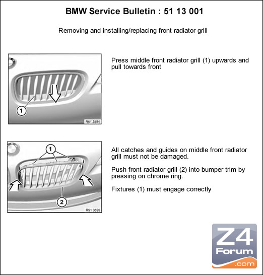

    Siccome ho intenzione di cambiare la griglia anteriore nera di serie con quella grigia prevista come optional, volevo sapere se qualcuno sa come smontarla e sostituirla.

    Tira. Niente di piu', niente di meno.

    Grazie, non pensavo fosse cosi' semplice anche perché guardando sul forum avevo visto che per la griglia della serie 1 è un po' più complicato.
    Quindi, tenendo la griglia per i listelli neri e tirando verso di me dovrebbe staccarsi, mi pare di capire che ci siano delle clip tipo quelle dei battitacco?

    Volevo cambiarla anch'io...metterla tutta nera. Fammi sapere se basta tirare senza rompere nulla così lo faccio anch'io ..fai da cavia:mrgreen::mrgreen::mrgreen:! Si quella del serie 1 l'ho cambiata e ti confermo che è un po' laborioso se non si vuole smontare il paraurti.

    Grazie Ale_72 , ottima guida..=D>

    Grazie, perfetto.:biggrin:
    Appena mi arriva cercherò di mettere delle foto.
