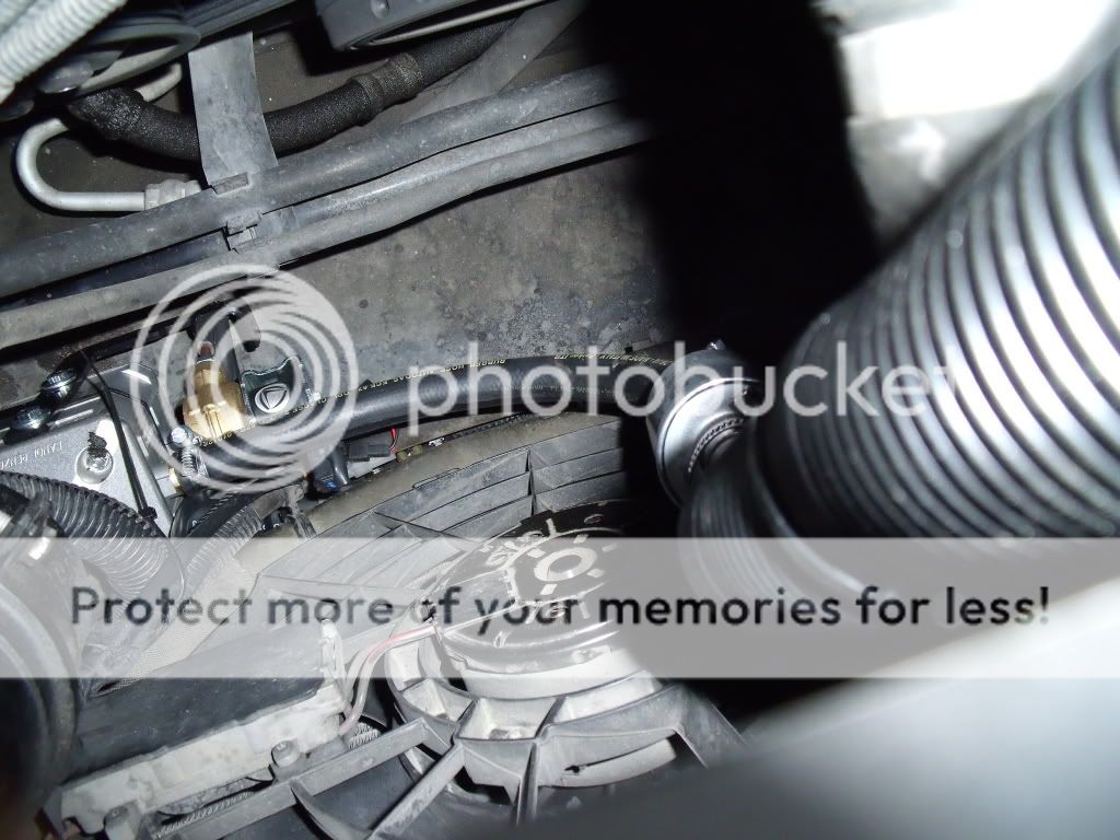

    comunque come promesso ecco le foto dell'impianto!!!
    la cosa che mi fa rimenere perplesso è il segno sul rivestimento del cofano,il gassista mi ha detto di non preuccuparsi perchè schiacciando c'è spazio quindi ci verrà solo un segno e basta!il filtro gas è davanti alla ventola del radiatore(ovviamente a debita distanza,e il regolatore è in fondo al radiatore sulla farte sinistra guardando dalla posizione delle foto!

    più che per il filtro rimarrei perplesso per dove passa il tubo di mandata del gas;
    innanzitutto ti costringe a dover togliere la fascetta quando devi cambiare il filtro olio ( e già questo basta per fare girare le balle) e poi il tubo di mandata che fa tutto quel giro innaturale, perchè?
    forse non aveva un rail con attacco dall'altro lato? quella curva determina un aumento di pressione superiore a quella del riduttore con conseguente difficile regolazione dello stesso al software ( niente di così importante ma quella curva secondo me non ci deve essere).
    Poi il filtro davanti alla ventola del radiatore giusto in una cinquecento ci può stare, ma da noi non deve stare li perchè di posto per metterlo c'è; il posto giusto è a quell'altezza ma sotto il faro destro. se puoi fai qualche foto più dettagliata ( smonta il collettore dell'aria, è molto semplice ci sono due clip da togliere proprio dove ci sono i reni).

    domani...ora fa troppo freddo brrrr...no vabbè effettivamente quella curva è un pò strana,ma se ci pensi se il tubo fosse stato davanti sarebbe sta peggio visto che va addosso alle 2 plastiche...avresti avuto una doppia rottura...in pratica poi ha fatto passare sotto la vacchetta del filtro aria dei cavi che pi ha fascettato su di essa facendo dei fori....non ha potuto metterlo dietro al fanale perchè il tubo di mandata del gpl avrebbe davvero avuto un percorso anomalo!il filtro è appena sotto la paratia di plastica dove c'è l'aspirazione...domani posto altre foto....comunque nel complesso vi sembra in ordine?

    per il tubo davanti, non ci sarebbe stato alcun problema, li doveva passare.
    ti ha fatto dei fori nella scatola del filtro per metterci delle fascette..? ma è sano di mente il tuo installatore..?
    comunque fai altre foto perchè così non si capisce molto e già da quello che si vede non sembra assoutamente in ordine;

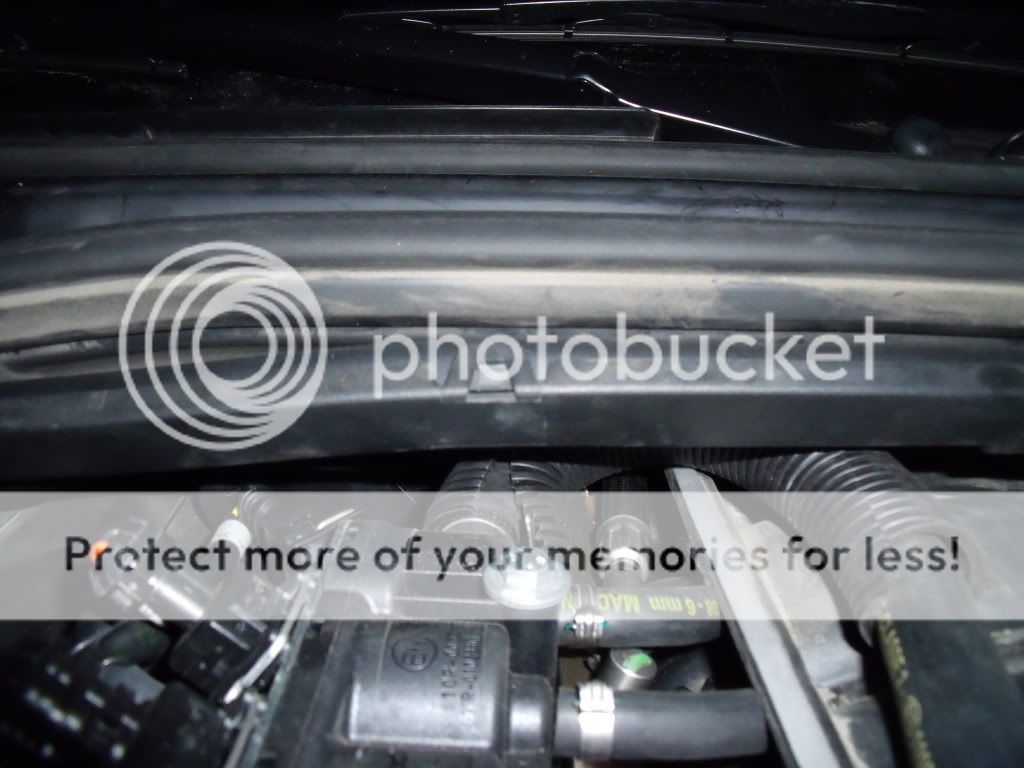

    no scusami,hai presente il filtro abitacolo,c'è praticamente la parte inferiore in plastica...ha fatto 2 fori per fissare i cavi che vanno nell'abitacolo....comunque al limite si può modificare il rail facendo passare il tubo dall'altra parte?domani ci devo passare per i problemi...gli chiedo come mai ha fatto così...il filtro aria motore non l'ha toccato eh!
  17. T.N.T. Furio
    T.N.T. Furio Collaudatore
    300
    24 Ottobre 2011
    187
    (in futuro) bmw serie 3 e46
    ecco...vedi la seconda foto c'è il pezzo di plastoca che sta sotto al filtro abitacolo,ci ha fatto 2 fascette per far passare un cavo che ora non si vede....
    prima foto vedi il filtro gpl e regolatore di pressione!

    1)Se ha fatto due buchi sotto il filtro abitacolo per mettere le fascette, quando piove inevitabilmente ti entra l'acqua nel motore, perchè la vasca accanto al filtro serve porprio per fare defluire l'acqua.
    2) la posizione del regolatore di pressione (riduttore) è esageratamente in basso e troppo in avanti; così diventa sensibile ad eventuali colpi dal sotto e in caso di leggero incidente il riduttore viene subito toccato ( andrebbe posizionato con una luce maggiore tra la carrozzeria o gli organi meccanici). ma almeno non dovresti avere problemi di riscaldamento dell'acqua.
    3) rimango perplesso dal giro che fa fare al tubo del gas dopo il riduttore: invece di acnorarlo alla ventola poteva semplicemente farlo salire davanti alle cinghie dei servizi e farlo andare su;
    4) Di questo non sono certo: ho sempre visto il filtro montato in orizzontale dopo il riduttore mai in verticale; non so se c'è qualche motivo o se una posizione vale l'altra.
    5) Nel complesso, con tutti questi giri direi che non è ordinato ed è appena sufficiente ( un 6-) quando si andava alle scuole...
