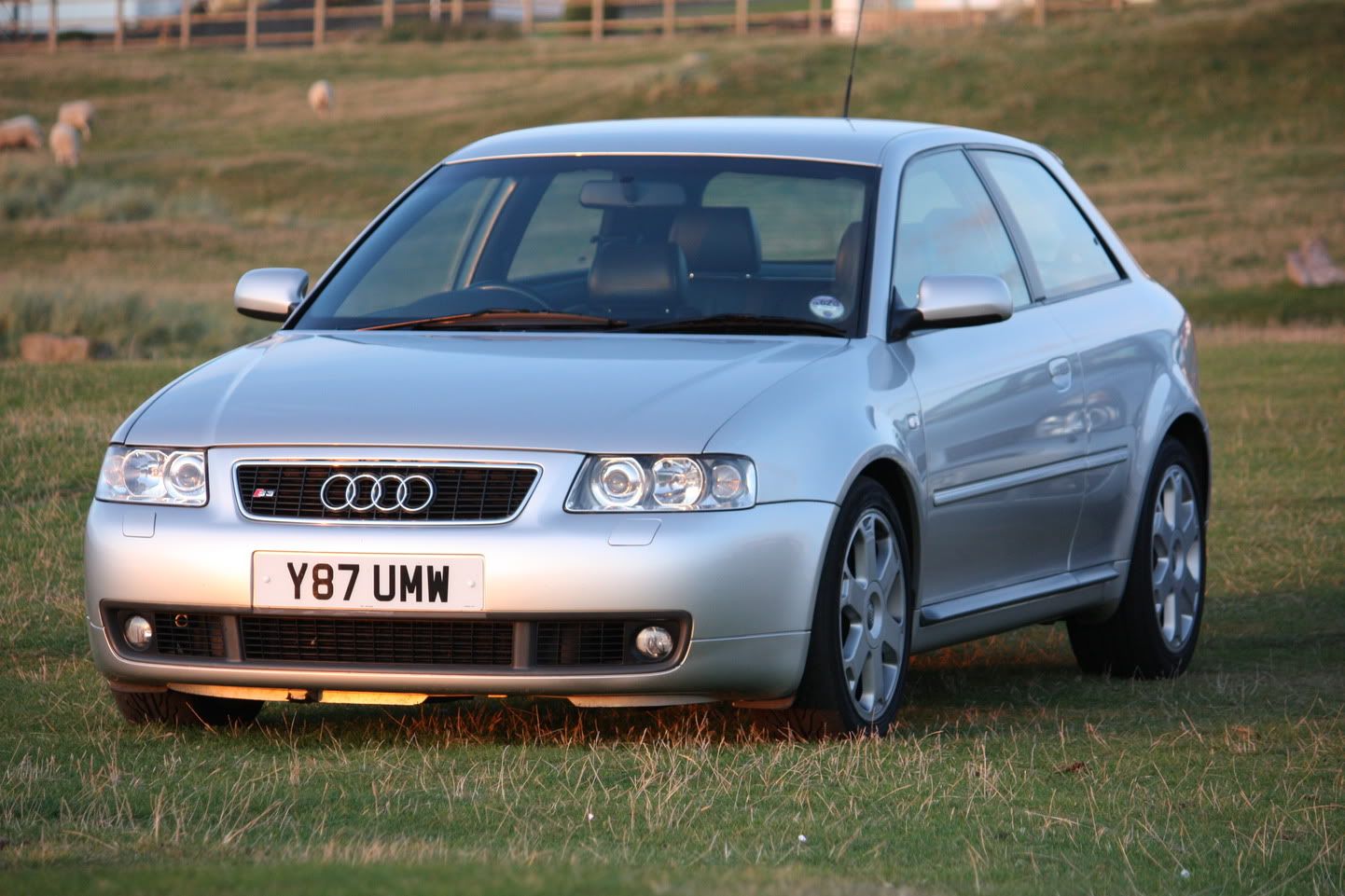

    Scusa la domanda ma 8L 8P e A8 sono le sigle del motore Audi?

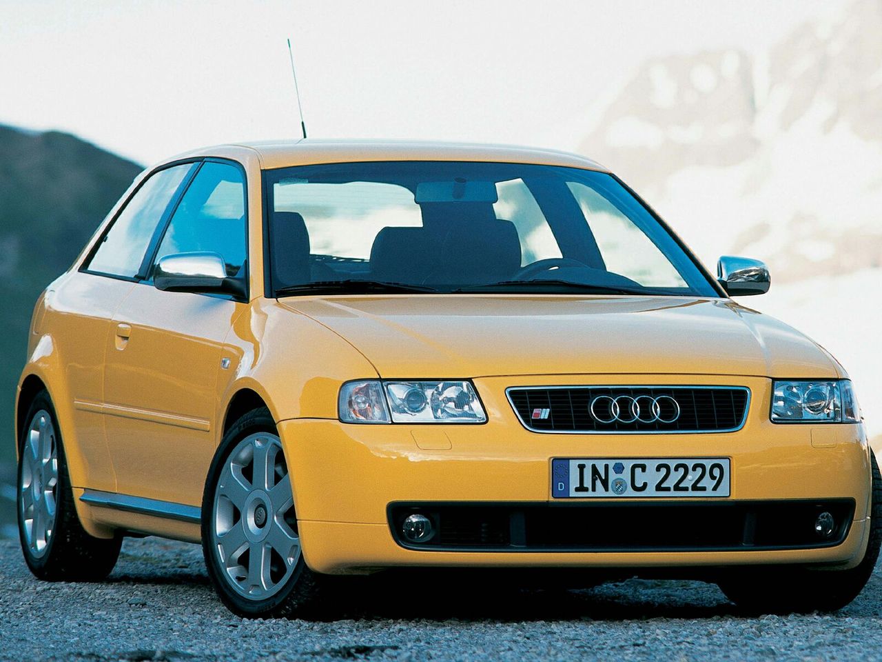

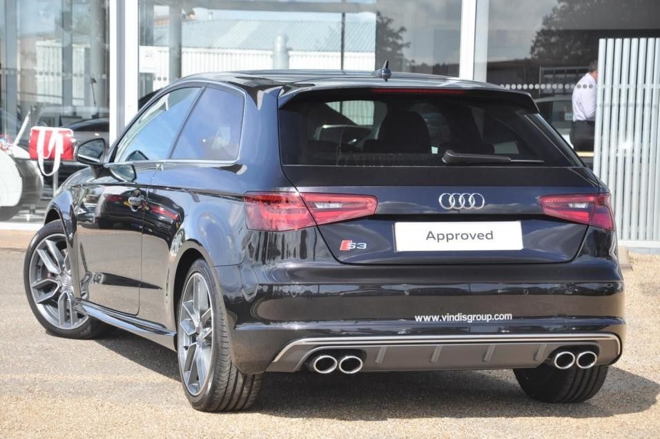

    Sono le varie serie di A3/S3.
    8L (prerestyling/restyling):

    8V:
    PS: prima ho scritto erroneamente "8A" "anziché "8V".
