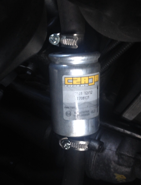

    Ho questi due "affari" che credevo essere i serbatoi del lubrificante salva valvole, ma adesso leggendo ho il dubbio che siano i filtri???

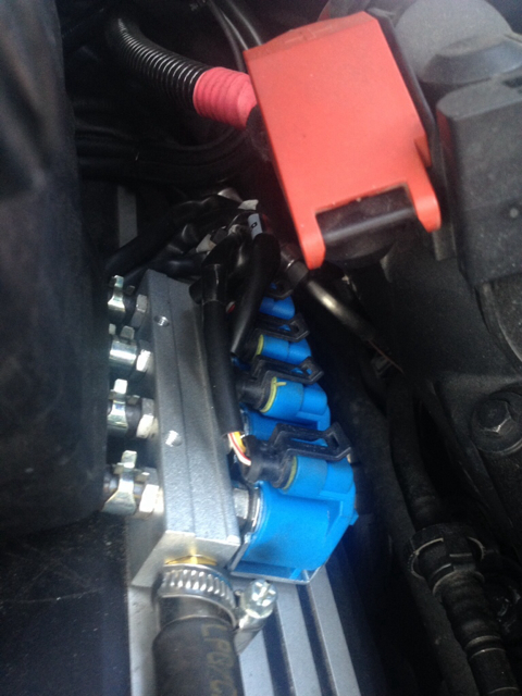

    Poi ho "questi" ma non vedo marchi stampigliati sopra.
    Il nome ce l'ho solo nel libretto di manutenzione dell'impianto.
    Forse alla fine la cosa migliore sarà andare da chi l'ha installato per chiedere i prodotti per la manutenzione......

    Secondo me nelle prime foto dovrebbe trattarsi di filtri del GPL e nelle ultime due degli iniettori (IMHO).
