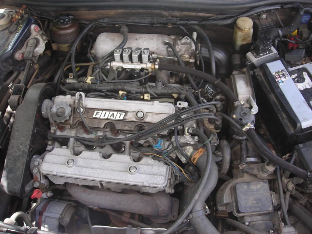

    ecco le foto del vano motore di un'altra fiat croma turbo di cui stavo valutando l'acquisto.
    a differenza dell'altra, questa ha già l'impianto a GPL: qualcuno sa dirmi che tipo di impianto potrebbe essere? sicuramente non è aspirato perchè non ha il polmone e vedo il flauto per i 4 iniettori del gas, ma forse si riesce a individuare qualche dettaglio tecnico in più?
    in realtà sto valutando se prendere una più fresca e gplizzarla io (come dicevo nei precedenti messaggi), o questa più vissuta ma già gplizzata (con quel che risparmio sull'impianto, la faccio riverniciare tutta).
    giustamente potrete dire: "perchè non glielo chiedi al proprietario che tipo di impianto monta?"
    è che il tizio quando l'ho contattato mi è sembrato un mezzo ignorante che non sa neanche lui che cosa vende, nonchè un gran contaballe.
    la scelta potrebbe essere determinata proprio dal fatto che se l'impianto fosse una mezza schifezza, preferisco prendere una "vergine" e farle fare un impianto top: ho visto che quì a Bari stanno due centri Vialle, ma mi pare di aver capito che l'impianto a iniezione liquida per i 4L si aggiri sui 2400 euro... (cioè il doppio del costo/valore della macchina)

    Il "polmone", ovvero il riduttore di pressione, è quello che vedi vicino al faro SX. Ma questo non vuol dire che sia aspirato, tutti gli impianti ad iniezione gassosa hanno il polmone. Infatti vedi i 4 iniettori belli in vista.
    PS: Vialle per un'auto di questo valore non la prederei neanche in considerazione...

    Per esperienza meglio evitare vetture gia gasate, a meno che il proprietario e la vettura e l'installatore siano ben conosciuti
