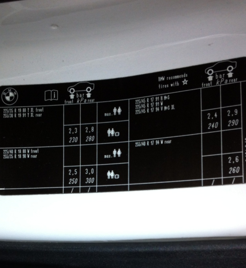

    riprendo questa discussione trattandosi di z4 e di invernali falken hs-439 che monto sulla mia dallo scorso inverno e che han percorso circa 5000km
    da quando le ho rimontate (faccio da me avendo il doppio treno di cerchi con gomme montate scroccando cric chiavi e dinamometrica da mio zio meccanico) avverto un rumore di rotolamento all'anteriore piuttosto fastidioso, tant'è che temevo fosse un cuscinetto o qualche altra cosa fuori uso.
    ieri ho fatto il tagliando e ho segnalato la cosa, mi hanno detto che hanno controllato i cuscinetti ma è tutto a posto , la causa sono le gomme che si sono scalinate. #-o
    quando le ho rimontate le ho invertite (ant dx -post dx , ant sx- post sx) ma il tecnico bmw mi ha detto che sarebbe meglio incrociarle, io ho sempre saputo che non è un'operazione consigliabile, anche se le hs-439 sono asimmetriche quindi teoricamente è possibile l'incrocio.
    bene, ora chiedo a voi quali possono essere le cause della scalinatura? pressioni troppo basse? convergenza da rifare?
    altra cosa che non ho mai chiarito è la pressione da tenere sulle invernali, c'è chi dice che van tenute come da indicazioni della casa, altri che van tenute uno 0.2 bar in più, altri ancora che dicono che pressioni di 3.0 bar al posteriore sono troppe... :-k
    questo è quanto scritto sula targhetta, io le ho tenute 2,4 davanti e 2,9 dietro come indicato (le mie sono proprio 225/45 r17 94v m+s xl )
    detto ciò come si potrebbe risolvere il problema delle gomme scalinate?

    1) Non capisco cosa intendi per gomme "scalinate", descrivi meglio il problema 2) Le gomme invernali han spalla piu' molle, van tenute a pressione un po' piu' alta 3) Le gomme invernali fan comunque piu' rumore di quelle estive 4) Bmw indica le pressioni per le sue gomme, quindi runflat che han spalla piu' rigida, se le monti normali le indicazioni non fan fede, chiedi al tuo gommista

    come molti consigliano, ho provato ad aumentare di 0.2 bar la pressione delle hs-439 rispetto a quella consigliata (2.4 davanti -2.9 dietro per la misura 225/45 r17) quindi ho messo 2.6 bar davanti e 3.1 bar dietro: risultato la macchina è quasi una saponetta.
    ho spulciato sul sito falken, c'è un configuratore per le gomme e le hs-439 per la z4 consiglia 2.1 davanti e 2.6 dietro.
    assodato che la targhette sulla portiera si riferisce alle runflat quindi per tutti quelli che le han sostituite con delle gomme normali non sono più attendibili, voi a che pressione tenete le invernali?

    Ovvio che qualsiasi gomma se la gonfi di piu' sia piu' leggera allo sterzo.
    Alzando la pressione la gomma si alza e tende ad aver meno impronta a terra.

    Su questo non ci son regole precise, ogni auto ha le sue pressioni.
    Meglio informarsi dal costruttore delle gomme cosa consiglia.
