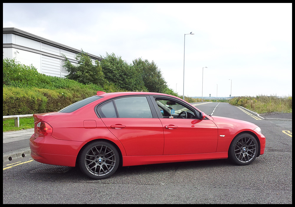

    Per i cerchi invece ho paura che un et da 30 siano un po' troppo sporgenti.

    Quelli sono bellissimi ma credo anche io che perdano parecchio da 18". Già il 19 sulle f31 msport sembra piccolo.

    invece sono perfetti, considera che gli originali sono 8x18 ET34, per cui con ET30 sei solo 4mm più sporgente, in teoria ci sarebbe ancora margine, ma a mio avviso sono perfetti così ;) /emoticons/wink@2x.png 2x" width="20" height="20" />

    si, ho la sensazione anche io che perdano da 18 ;) /emoticons/wink@2x.png 2x" width="20" height="20" />
    qui ad esempio sono montati su E90, da 18, e non fanno una figura eccezionale, se consideri che la fiancata della F31 è leggermente più massiccia, ancora peggio ;) /emoticons/wink@2x.png 2x" width="20" height="20" />
    a mio avviso da 18 serve un cerchio aperto ;) /emoticons/wink@2x.png 2x" width="20" height="20" />
