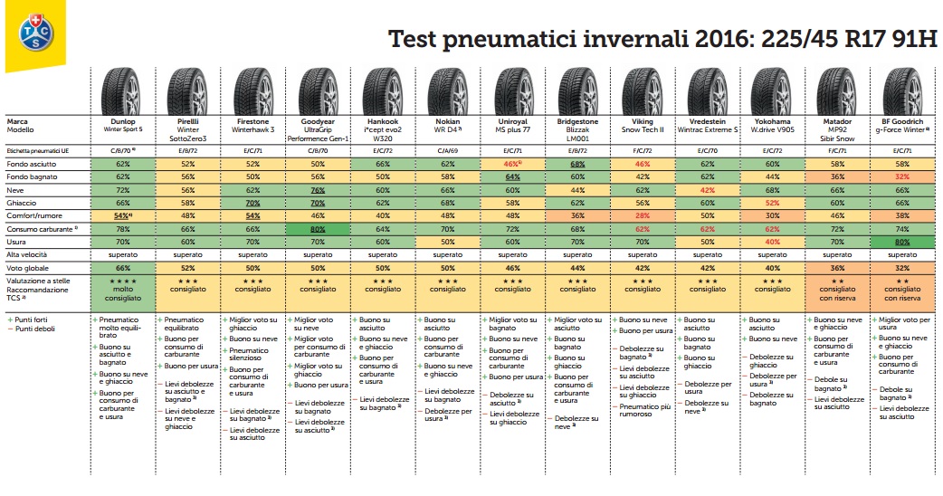

    Le firestone winterhawk hanno delle buone recensioni nell'ultimo test del TCS ;) /emoticons/wink@2x.png 2x" width="20" height="20" />
