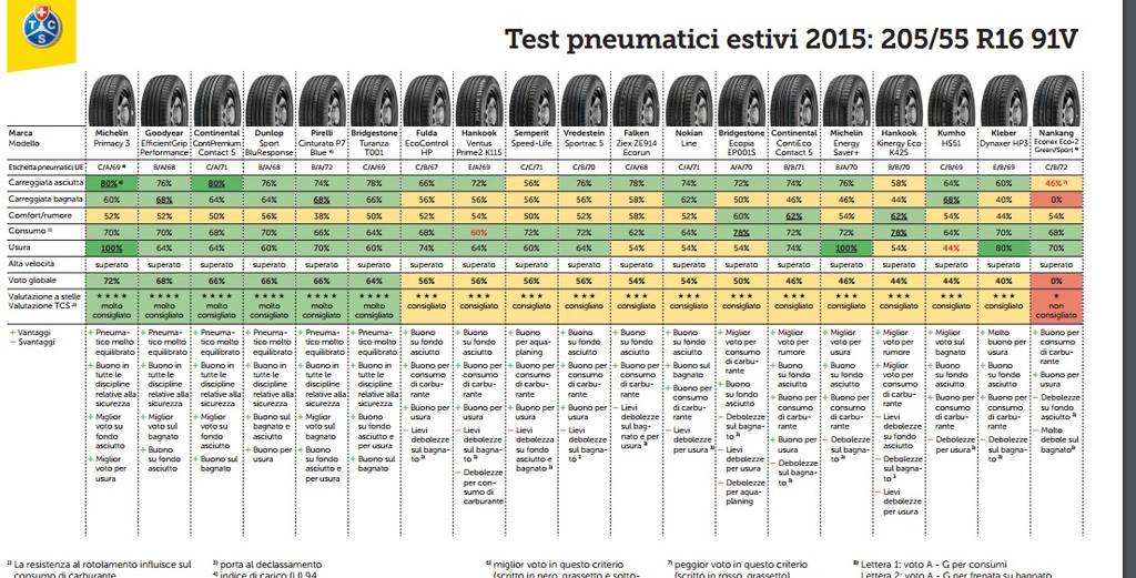

    comunque dai un occhio ai test, le misure non sono le stesse, ma puoi farti un'idea
    https://www.tcs.ch/it/test-consigli/pneumatici/pneumatici-estivi.php
