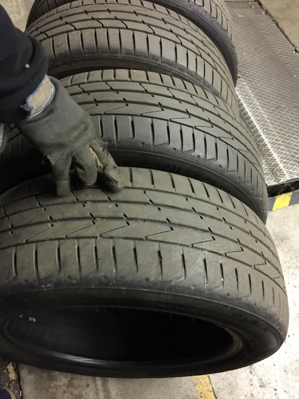

    Salve a tutti. Simile situazione su una 216d. 20mila km e le anteriori sono già da cambiare. Non sono runflat.
    Spero che la foto renda l'idea.
    Ho comunque avvertito il conce dell'usura a mio parere anomala, almeno per il tipo di veicolo.

    Sono molto consumate all'interno, potrebbe essere una campanatura oltre ai valori della casa (se non li hanno cambiati rispetto a quelle del 2014-2015 di produzione).
    Nelle mie Bridgestone, dopo 30000 km circa percorsi (i restanti con le invernali) si notano segni d'usura ma il battistrada ancora permette almeno 10000 km prima di arrivare ai 2.5-3 mm di sicurezza (non di legge).
