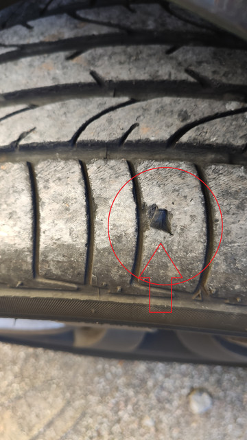

    Ciao a tutti,
    ho notato una cosa sulla gomma anteriore sinistra. In pratica è come se un pezzetto di battistrada si fosse staccato (vi allego la foto a fine post).
    Non so cosa sia accaduto e come sia potuto accadere. Voi che ne dite?
    La gomma è una runflat bridgestone e (anche se non sembra in foto perchè è sporchissima) è in buone condizioni e non è vecchia (ha meno di 6000 km). Secondo voi può essere pericoloso lasciarla così?
    Da quando l'ho notato, devo dire che ci ho fatto 1500 km in molte condizioni (autostrada anche abbastanza veloce e con oltre 40 gradi di temperatura) e l'auto va perfettamente senza alcuna vibrazione o problema. Anche i sensori della pressione non danno alcun problema.
    Mi è difficile andare a breve dal gommista, secondo voi è rischiosa questa cosa?

    Ciao, mmm guarda qui parliamo di sicurezza, quindi andiamo con le pinze. Un taglio di quel tipo è stato generato probabilmente da un oggetto acuminato, es. frammenti di vetro. E' molto importante che il frammento stesso non sia all'interno, è fondamentale, altrimenti riceverebbe una spinta centripeta quando il tassello ribatte sull'asfalto ad ogni giro della ruota, fino ad incidere la carcassa della stessa, provocando una lacerazione dello pneumatico. A prima vista mi sembra un incavo arrotondato e che sia profondo circa come il tassello, non ha prodotto ulteriori crepe che potrebbero aumentare durante la percorrenza. Se invece noti che lo scavo ha intaccato la carcassa nella parte strutturale : fermati e cambia il pneumatico. Credo che tu possa procedere, ma io mi riserverei cautela, ti faccio un esempio quando percorri una curva in modo deciso, generi un forte appoggio sul battistrada e questo tassello è indebolito : potrebbe aprirsi ulteriormente. E' importante che dopo ogni viaggio controlli lo stato dello spacco e se noti un aumento dell'intaglio fermati e cambia il pneumatico. Se non hai le differenziate sposta il pneumatico sull'asse posteriore, in caso di foratura mantieni la direzionalità dell'auto per fermarti in sicurezza. Che dirti, era meglio se non succedeva, ora che ce l'hai procedi con cautela, e tienilo sotto controllo. Spero di esserti stato d'aiuto. Ciao.

    Io un danno simile, ma leggermente più accentuato perché era un po’ più grande e profondo dato che di vedevano le tele, lo riscontrai su una Michelin sport 4 no rft, la feci vedere al gommista il quale mi disse che al 99% non avrebbe fatto nulla ma che per ovvie questioni di sicurezza mi consigliava la sostituzione. Lo pneumatico era nuovo, montate a maggio e danno riscontrato al cambio invernale a dicembre. Lo cambiai senza indugio, fossi in te lo cambierei

    niente di preoccupante tranquillo
