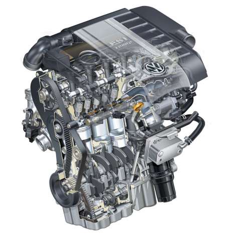

    Se non mi sbaglio EA 888 è il nuovo , pure in versione 1,8 litri , sviluppato direttamente da Audi .
    Nel 2 litri tra l'altro Audi utilizza il valvelift mentre VW no.
    il precedente era l' EA113 , da cui leggo in giro hanno derivato le versioni S , R , CUPRA , ecc.
    ottimi motori , probabilmente il top della categoria , fino all'arrivo del BMW 2.0 TURBO:mrgreen:

    Non mi è chiara una cosa: tutte le versioni di TFSI 2.0 litri attualmente in vendita sono EA888, o ci sono ancora EA113?
    Le VW R montano l'EA888? :-k

    Da quel che ho letto su vari siti , il nuovo il 211cv ce l'hanno Audi A4 ( con valvelift ) la GTI VI e la Scirocco forse ( senza valvelift), gli altri modelli A3 - Seat ecc. non saprei.
    Sulle R - S c'è una versione evoluta del vecchio , si riconosce per la cinghia di distribuzione , i nuovi hanno la catena , più ovviamente tutte le modifiche che già saprai sulla testata, iniezione , i contralberi , il posizionamento della pompa acqua ecc.

    La prima cosa che balza all'occhio è l'aspirazione: i TFSI vecchi hanno il filtro aria nel coprimotore, i nuovi TSI hanno il classico cassoncino a parte con all'interno il filtro aria.
    Nuovo
    Vecchio

    Ma il TSI della R è a catena o cinghia? :-k
