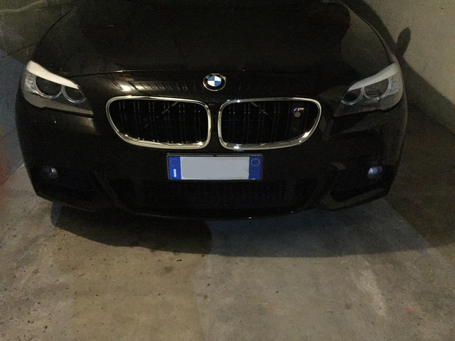

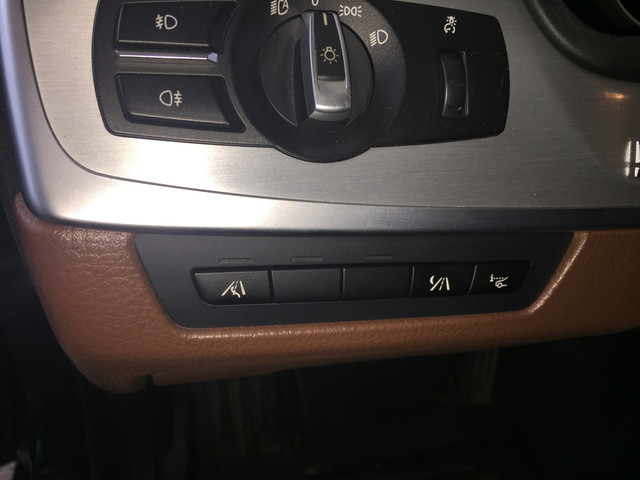

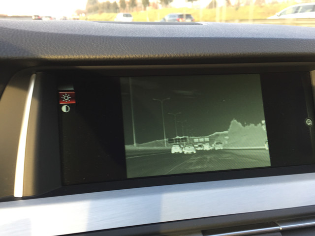

    Eccomi con un nuovo upgrade che purtroppo non e' ancora come avrei voluto.
    I night vision di seconda e terza generazione hanno , oltre la classica visione notturna al buio , la funzione della segnalazione pedoni e animali , e rispettivamente sono il NIVI2 e il NIVI3.
    Non c'e' una grande differenza tra le due versioni , quella principale credo che sia solo quella che il NIVI3 ha in piu' l'illuminazione mirata delle persone e animali tramite dei particolari fendinebbia adattivi.
    Benissimo ... detto cio' vi confermo che un po da profano ho acquistato un kit versione NIVI3 .
    Dopo varie ricerche e ragionamenti arrivo a pensare che il NIVI3 funziona solo con l'illuminazione mirata (dynamic light spot o targeted illumination ) che ovviamente io non ho.
    La conseguenza di cio' e' che il night vision funziona ma solo come video di visione notturna e niente altro. Ho provato tutte codifiche possibili immaginabili , e quando codifico questo NIVI3 come 6UK mi arrivano due messaggi di errore night vision guasto e segnalazione pedoni guasta nel check degli errori.
    Sono giunto alla conclusione sopra in quanto controllando vetture con il NIVI3 hanno tutte come optional il dynamic light spot 5A3. Ora sono chiaramente tentato di eseguire il retrofit di questi fendinebbia adattivi. Chiedo agli espertissimi @bmwmsport e @smercki se hanno notizie in piu' riguardo a questo prerequisito (5A3) che penso (non sono sicuro al 100%) sia assolutamente necessario al funzionamento della segnalazione pedoni animali.
    Tanto per rendere l'idea del NIVI3 con dynamic light spot come lavora lascio qui di seguito un link:
    ovviamente la segnalazione di warning avviene sia nel monitor del navi che nella strumentazione combinata e/o head up display ..... fantastico......
    qui di seguito lascio ad ogni modo qualche immagine del risultato finale sapendo che fa sempre a voi molto piacere :cool:

    mi permetto di risponderti al posto di Stefano...... se ti riferisci alle dynamic light spot ti anticipo che si possono installare solo con il NIVI3 ( non credo sia possibile con NIVI2).
    E' purtroppo una parte integrante dell'optional night vision (terza generazione) , tanto piu' che avendo installato sulla mia il NIVI3 , non riesco senza le dynamic light spot a far funzionare in nessun modo nemmeno il riconoscimento pedoni .
    Ovviamente la mia e' tutta una teoria , ma sembra che la centralina del night vision 3 non vedendo questi fendinebbia adattivi collegati al can3 si rifiuti di far funzionare la segnalazione pedoni/animali.
    Per l'appunto , visto e considerato che "non esiste" che questa funzione venga a mancare sulla mia vettura , a breve seguiranno sviluppi sull'installazione di queste dynamic spot light.
