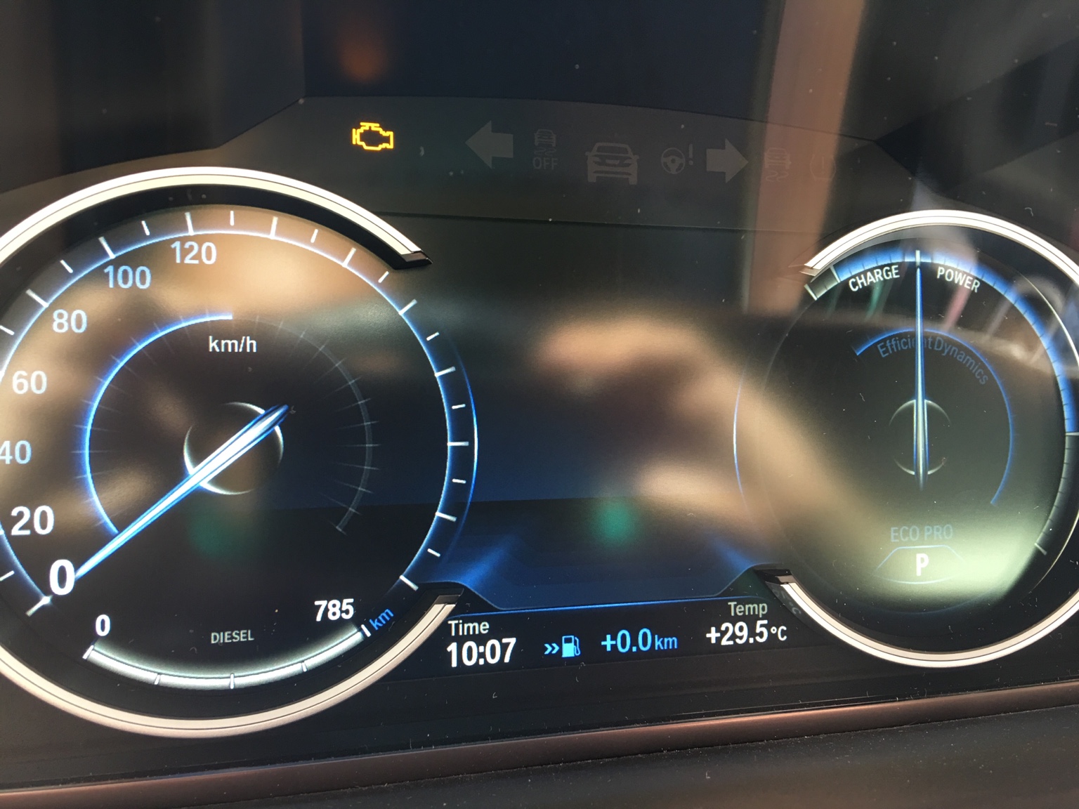

    Diciamo che ho seguito il vostro consiglio!!! È già che ci sono vi mostro l'up che con l'aiuto di un utente ho fatto da qualche settimana... [​IMG]

    Roby, un aggiornamento di tutte le centraline per risolvere un problema di compatibilità, ma direi che mi tengo il problema...

    Complimenti bel 6wb ..... Anche tu sei entrato nel circolo dei viziosi [emoji23][emoji23][emoji23]

    Complimenti per l'up !!! ...

    Ahaha hai assolutamente ragione!!! Uno dei guru mi ha aiutato con questo up (diciamo che più che aiutato, ha fatto tutto lui e con non poca fatica) e ha sbattuto anche lui la testa sul mio problema! Probabilmente è in grado di risolverlo con un aggiornamento dei firmware, ma prima volevo provare per canali ufficiali, ma se il costo è questo, beh è stata la mia ultima visita in BMW! [emoji23]

    Certo! Il 6wb funziona perfettamente solo che non si allineano i km con la cas, l'ipotesi è che il firmware del 6wb sia troppo nuovo per i firmware della ZGW e delle altre centraline... Da qui la volontà di aggiornare i firmware!
    Per ora la cosa bella è che non ho assolutamente nessun problema o errore e quando guardo il tachimetro vedo che i km della mia auto sono magicamente 1870... Invece di 85000 e passa!! Ho l'auto nuovaaaaaaa

    ... hai chiesto al nostro guru smercki ? ...
    ... so , da eretico , che si deve programmare il tachi prima di installarlo ....

    Certo che va codificato ed è stato fatto alla perfezione [emoji6] (ovviamente non da me che non saprei dove mettere le mani)
    Il fatto che la codifica sia stata fatta bene è dimostrato anche dal corretto funzionamento del tacho [emoji6]
    Avevo già sentito Stefano ma alla fine non sono riuscito ad andare dalle sue parti perché logisticamente per me è difficile!
