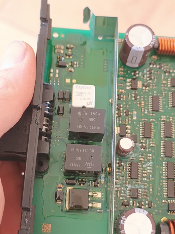

    Non ne sono sicuro se guardi la foto c'è un componente bianco mangiato completamente dall'ossido senza considerare gli altri... Hai in mente un metodo per verificarlo?

    Mi mostri esattamente qual' è?
    i 3 relay hai modo di provarli?
    Il PCB e componenti sono resinati...teoricamente tutto protetto da leggerissima umidità.
    P.S.
    il relay centrale nero by Hella mi sembra che abbia una patina bianca che parte da sotto il suo corpo...
    Il comp. che dici essere "mangiato" è quello in alto,colore azzurro,sopra il relay nero Hella esterno?
    Se quello, è una resistenza.Puoi misurarne il valore con un multimetro,indicami cosa ha scritto sopra.

    X1 U11
    Adesso che hai smontato la centralina, hai errori in diagnosi? Perché se a centralina smontata li hai e prima non li avevi, la centralina funziona.
    Le schede componenti sono verniciate per resistere a umidità e lievi infiltrazioni, se stanno in vani bagnati della vettura, quindi non è assolutamente detto sia rotta.

    Lo avevo scritto prima che quella centralina serve ad altro, è uno stabilizzatore di corrente per tamponare gli sbalzi.

    Dalle foto a mio avviso non vedo nulla di anomalo,anche se in elettronica le diagnosi si fanno con strumentazione adeguata.

    Però credo che serva per lo start e stop, come da documento in allegato.
    Visto che ha sostituito anche quella il problema non dovrebbe essere là.

    Penso anche io serva allo start e stop, adesso che ci penso non ha mai funzionato lo start e stop e la spia sopra al pulsante non si è mai accesa. Forse la centralina è rovinata ma penso non influisca sulla partenza.
