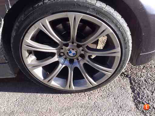

    Sulla E90 dietro c'è più spazio (parliamo sempre di pre-rest, sia chiaro)!
    Ho messo questa foto apposta, con un distanziale da 16mm non rimane neanche un dito tra cerchio e ammortizzatore anteriore... IMPOSSIBILE scendere sotto i 12mm di distanziale, toccherebbe!!! :sticzz:

    La foto è proprio von 16mm di distanziale... Per questo sconsiglio di scendere sotto i 12mm di distanziale per montarli senza rogne! :wink:

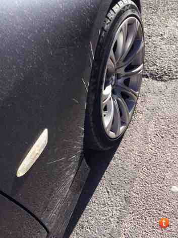

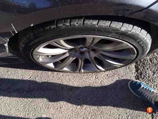

    Eppure devo dirti che mi sembra più dentro dei miei 9et 32... Provo a fare una foto domani( è la macchina di mio cugino,identica alla mia) e vedi :) /emoticons/smile@2x.png 2x" width="20" height="20" />

    Le specifiche 8,5 ET20 fanno sporgere il cerchio 5mm in più rispetto al 9 ET32...
    Poi l'effetto ottico cambia da cerchi la cerchio...
    Attendo foto con ansia! :D /emoticons/biggrin@2x.png 2x" width="20" height="20" />

    Ecco le foto :D /emoticons/biggrin@2x.png 2x" width="20" height="20" /> come vedi sta dentro
