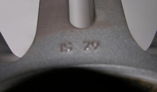

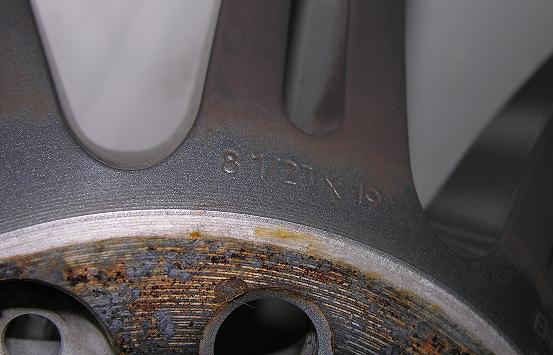

    Ciao a tutti.. avrei bisogno di un parere da voi esperti della serie 3..
    Ho appena sostituito i cerchi della mia auto e quelli che ho tolto sono il mod. M3 8.5 x 19 ET29 e 9,5 x 19 ET23..
    Vi chiedo se secondo voi si tratta di repliche o originali.. vi posto due fotine...
    Nella seconda si vede il marchio BMW, ma da quel che so sugli originali è in rilievo e non inciso..
    Ringrazio anticipatamente chi vorrà dedicarmi un a sua consulenza...
    e scusate se vi ho invaso il topic:wink:

    Credo siano originali, ma bisognerebbe fare un raffronto degli ET degli OEM che io per la M3 non ricordo.... ;) /emoticons/wink@2x.png 2x" width="20" height="20" />

    Se c'è solo quella scritta e non ci sono i codici, sono replica:wink:

    Intanto grazie per la risposta.. ci sono questi codici

    Gli Et sono di quelli originali mi sembra... se non ricordo male...

    A me sembrano replica....:-k

    Potrebbero essere della WSP...che ha disponibili questi canali.
    Non ci sono altri codici tra le razze?

    Ci sono questi.. non li avevo postati perchè sono ET e canale/diametro... non c'è altro:-k

    Come ha già detto il proprietario, le scritte originali sono in rilievo, anziché punzonate (classica operazione post fusione per differenziare e catalogare);
    Le scritte e i codici sui cerchi originali (secondo la mia esperienza, avendo avuto parecchi set di cerchi tutti originali), sono tra le razze;
    Sui cerchi orginali ho sempre trovato il nome del produttore stampigliato a laser sul canale (nei 225M, per esempio, c'è scritto: "Cromadora for BMW")

    Purtroppo è proprio questo che mi confonde... pensavo anch'io che gli originali avessero le sigle tra le razze.. ma poi ho scoperto che non sempre è così..
    Questi sono i 172 originali

    Eccezione che conferma la regola, come si suol dire!:wink:
    Sono andato anch'io a controllare i 193M ed hanno le scritte ed i codici tra le razze......:-k

    ... E nei Mod.230 idem il marchio del produttore (BBS) é all'interno di una razza...

    Da quello che scrivete mi pare di capire che comunque il fatto che le scritte siano punzonate e non in rilievo sia già un buon parametro per stabilire che sono delle repliche..

    Si.. anche nei mod. 166 che utilizzo per le termiche è sulle razze, e in rilievo... eppure sono repliche:-k](*,)

    Fossero repliche non avrebbero la scritta "BMW"
    Se qualcuno l'ha incisa, è proprio una bella truffa......... ;) /emoticons/wink@2x.png 2x" width="20" height="20" />

    Presumo che nessun produttore di repliche sarebbe cosi ingenuo...
