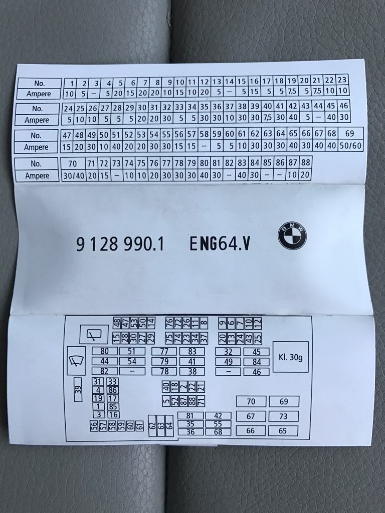

  4. MB7
    MB7
    21.424
    1.177
    23 Marzo 2010
    8.529.301
    fusibili
    All'interno del divisorio tra cassettino e fusibili dovresti avere un cartoncino piegato come questo

  11. MB7
    MB7
    21.424
    1.177
    23 Marzo 2010
    8.529.301
    Oltre a quel foglio c'è anche una "mappa" della scatola fusibili con indicato il numero fusibile della tabella sopra e relativo amperaggio

  13. MB7
    MB7
    21.424
    1.177
    23 Marzo 2010
    8.529.301
    Stasera che prendo su la macchina ti faccio una foto ;) /emoticons/wink@2x.png 2x" width="20" height="20" />

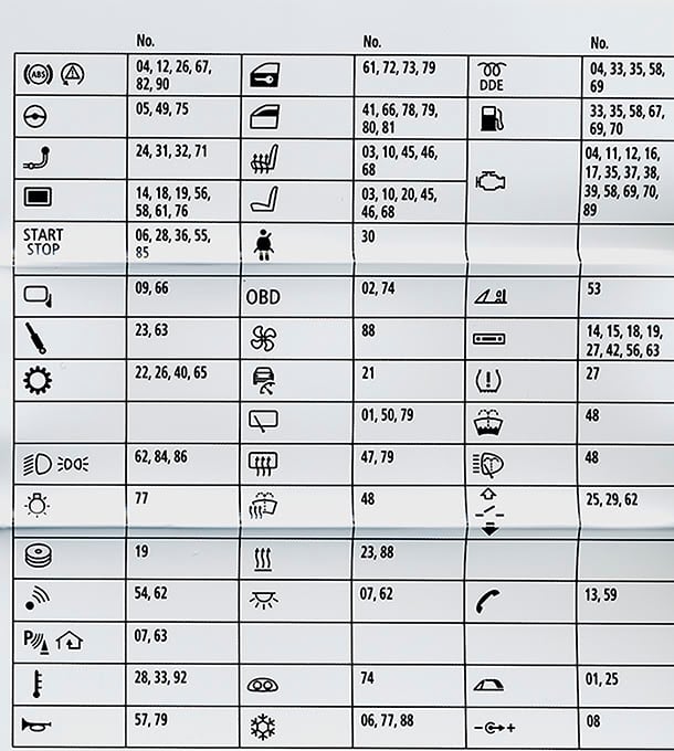

  14. Frusty
    Frusty Secondo Pilota
    740
    72
    30 Gennaio 2016
    247.818
    Bmw E91

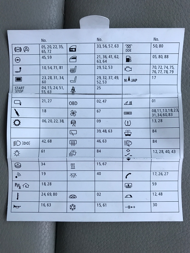

  15. MB7
    MB7
    21.424
    1.177
    23 Marzo 2010
    8.529.301
    Ecco qui

    Vedo che i nostri foglietti non corrispondono... io pero ho una e91 lci ora non so se servisse pre rest o lci..

    MB7
    21.424
    1.177
    23 Marzo 2010
    8.529.301
    Lui ha una E91, poi non so se cambiano anche in base alla motorizzazione
  18. Frusty
    740
    72
    30 Gennaio 2016
    247.818
    Bmw E91
    Sorry non volevo far confusione
  19. MB7
    MB7
    21.424
    1.177
    23 Marzo 2010
    8.529.301
    Ma va figurati, magari il tuo è più giusto per la sua del mio ;) /emoticons/wink@2x.png 2x" width="20" height="20" />
