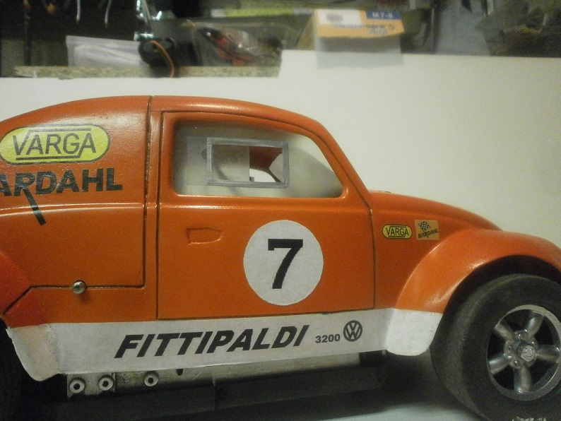

    Mi e' piaciuto il sistema dello specchietto.
    Il bello dei tuoi lavori e' che non lasci mai nulla al caso, ma hai sempre La soluzione pronta.

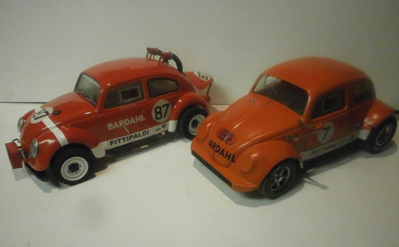

    altre foto del modello (questa volta con tutte le ruote..)
    e qui con la sorella minore..

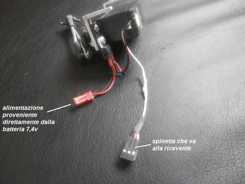

    ecco la modifica per migliorare il controllo di stabilità.
    in pratica mi serviva un servo di sterzo più veloce, capace di assecondare in tempo reale i movimenti del retrotreno.
    avendo in casa solo servi relativamente lenti, ho scelto quello meno letargico e ho fatto in modo di aumentarne ulteriormente la velocità di risposta.
    i servi solitamente vengono gestiti (e alimentati) direttamente dalla ricevente.
    la ricevente invia al servo 3 fili.
    due servono ad alimentare il servo, e uno è il filo del segnale, che comanda la schedina elettronica (quella che dice al motorino di curvare)
    solo che la ricevente invia una tensione di alimentazione al servo di soli 4,8v
    io ho bypassato i fili dell'alimentazione, e ho lasciato solo quello del segnale.
    quindi ora tra ricevente e servo vi è solo questo filo (che invia il segnale appunto)
    l'alimentazione l'ho invece presa dalla batteria, che eroga circa 8v.
    con 8 volt il servo diverrebbe velocissimo, ma il suo motorino si brucerebbe in poco tempo.
    l'ideale era alimentarlo a 6v.
    per ridurre la tensione ho utilizzato il famoso integrato LM 7806.
    tale integrato, posto tra la batteria e il servo, stabilizza la tensione sempre a 6v, e garantisce un assorbimento fino a 1,5AMP (sufficiente al mio scopo)
    invece che creare un dispositivo da ineserire in serie alla spinetta del servo ho fissato direttamente l'integrato al servo, in modo da avere meno fili in giro
    in pratica ora il servo ha già il suo bel Bec incorporato.
    Dal servo escono ora due cavi.
    uno serve all'alimentazione, e quello del segnale va collegato normalmente alla ricevente.
    un pelo più potente e veloce lo è diventato.
    ora vedremo se basta per i miei scopi
    (quindi a breve la prova su strada)
