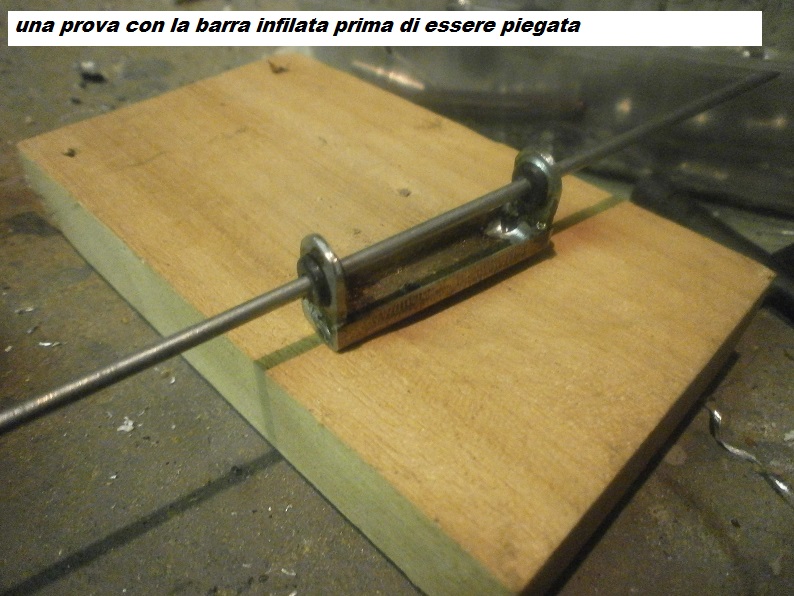

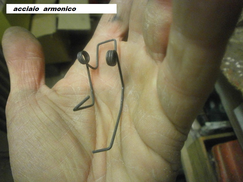

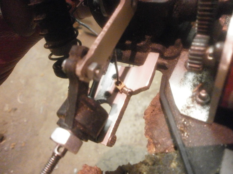

    prime prove per realizzazione barra antirollìo
    dopo aver valutato il comportamento su strada, ho pensato di dotare (se riesco) il veicolo di una barra antirollìo al posteriore.
    stasera ho fatto qualche prova per capire come realizzarla
    devo però trovare una barra di diametro maggiore.
  10. mandimandi

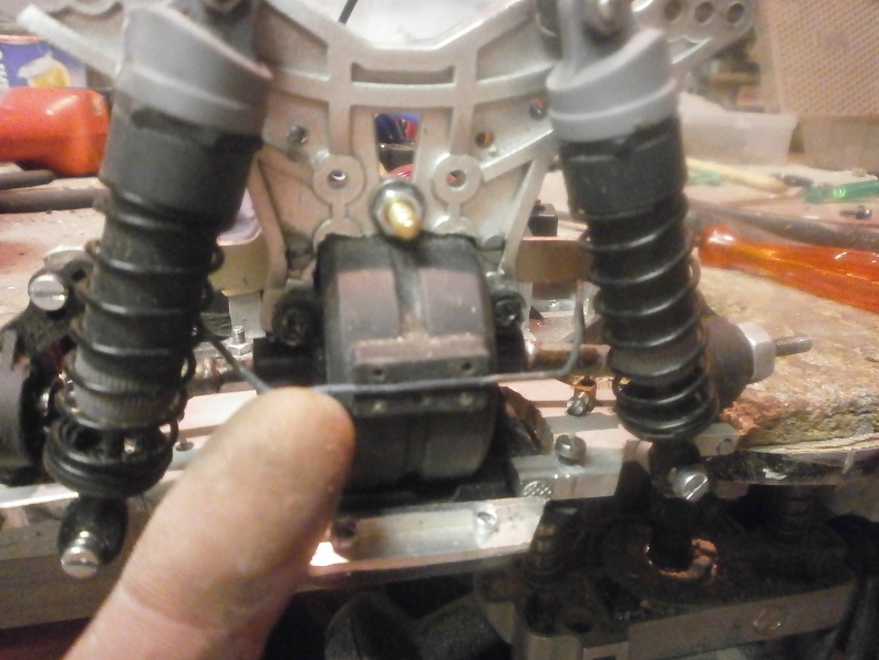

    me ne sono accorto..
    ho poi provato con una barra da 2,5mm, ma ancora non funziona.
    devo spostare più all'esterno il punto di attacco delle biellette

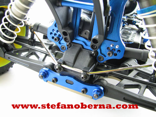

    guarda questa qui sotto:
    guarda che sorta di ammortizzatori
    e come è alta da terra
    e anche come è fine la barra.
    conta quanto si torce il metallo e dove sono i punti che determinano la leva.
    il concetto è valido su tutti i veicoli, sia alti che bassi, sia con ponti rigidi che indipendenti, sia con ammortizzatori grandi che piccoli.
    oggi provo a studiare un altra configurazione
    (tanto la mia non deve contrastare più di tanto, dato che l'escursione è poca)

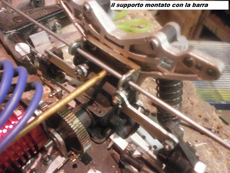

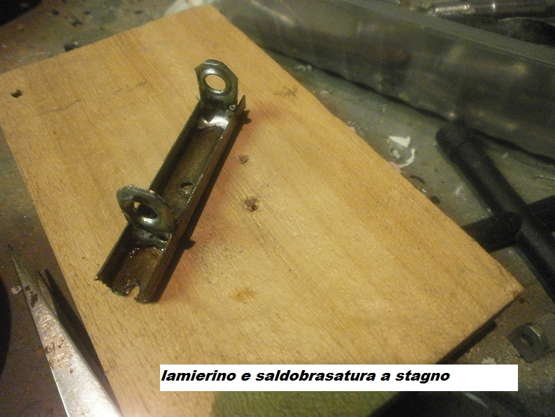

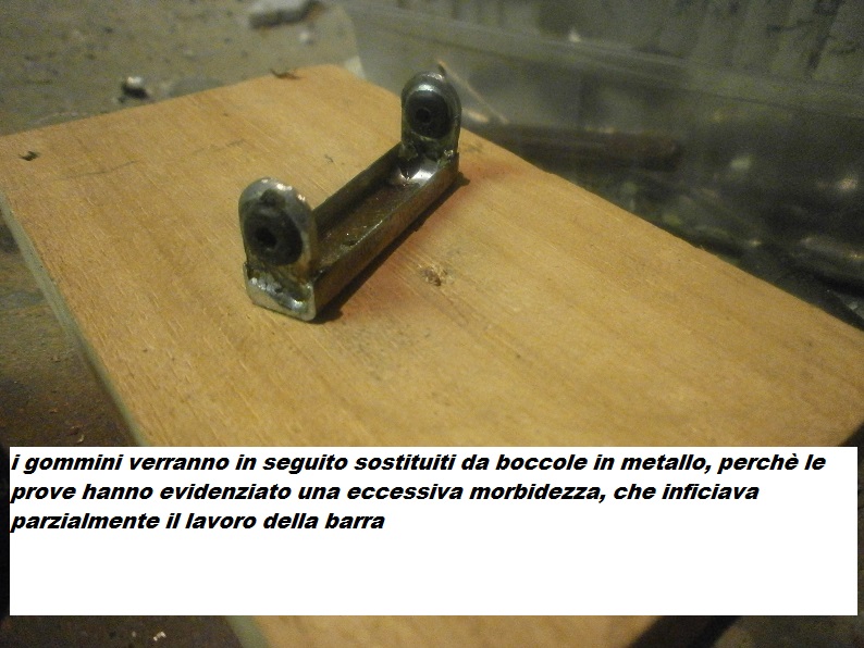

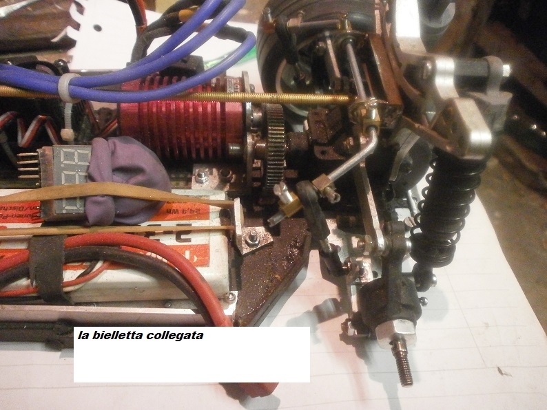

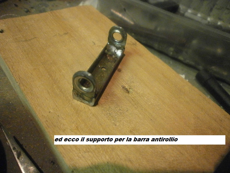

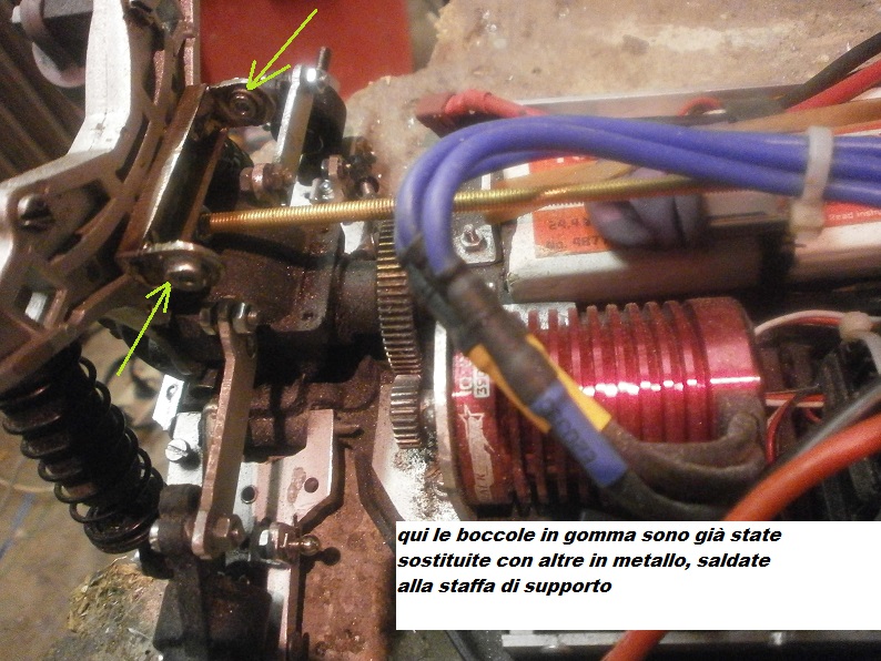

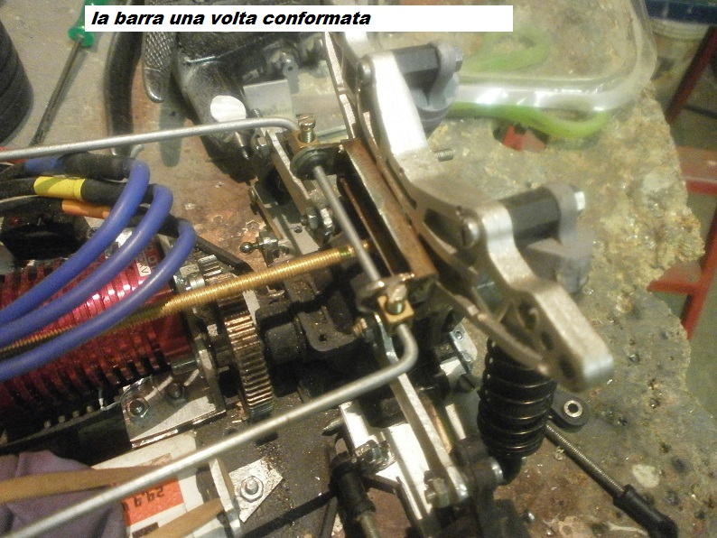

    ecco fatto
    ora la "sua" barra esiste.
    (normalissimo acciaio da 2,5mm di diametro)
    ci ho messo un pò a regolarla, e ho dovuto sostituire i supporti in gomma con altri in metallo, perchè la gomma era troppo cedevole, e "si mangiava" gran parte dell'effetto.
    e infatti funziona come dovrebbe:
