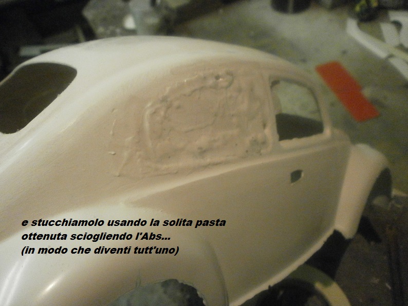

    il motivo è che per modificare la carrozzeria utilizzo l'impasto di ABS sciolto, il quale necessita di tempi di essicazione piuttosto lunghi.
    Quindi mentre attendo che solidifichi mi dedico magari a continuare il lavoro sulla meccanica (e/o elettronica)
